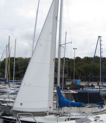

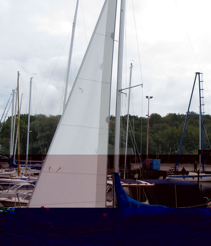

Hade en gul ytskiktsskadad mast, svarta spridare, silverfärgad bominfästning.
Målade allt i år med "tattarkrom", flåt, 35 år gammal silverfärg, tvenne strykningar, allt ser ut som nytt efter denna säsongen.
Bilder innan målning: http://lasselundell.se/if.html

Mycket snyggt "indeed"!Lasse L skrev:Hade en gul ytskiktsskadad mast, svarta spridare, silverfärgad bominfästning.
Jag hade en föreläsning av en kille från sapa förra veckan och enligt honom så ökade deras utbud av lackerade profiler markant. Men, som du säger så är nog färg det enda att göra (om man ska göra något över huvud taget) frågan är bara vilket som skyddar bäst, färg eller aluminiumets eget oxid?
(Fasen vad jag gillar att man gör någonting "tvenne" gånger

Tack för det.Gustavson skrev:Mycket snyggt "indeed"!Lasse L skrev:Hade en gul ytskiktsskadad mast, svarta spridare, silverfärgad bominfästning.
(Fasen vad jag gillar att man gör någonting "tvenne" gångerhatten av för ett utomordentligt språkbruk!)
