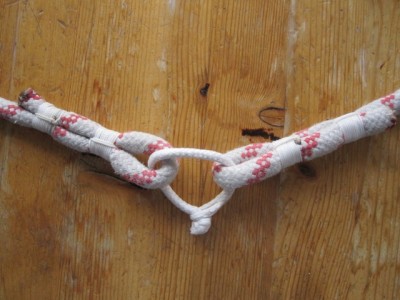

Inlägg av Sambal » tis 24 maj 2011, 22:45
Nu tar jag farväl av pålstekarna i genuaskoten och ersätter dem med en softschackel som förenar mina två genuaskot försedda med varsina dubbla, sydda bändslingar. Ändå snyggare hade förstås varit ögonsplits men det får vänta. Man kan inte splitsa en flätad lina som använts i åtskilliga år och det var inte riktigt läge att köpa nytt.
Men till vilken nytta? Jo, till rullgenuans skothorn har jag fram till nu använt pålstek för att fästa skotlinorna. Man vill ju inte ha dubbla skothakar som fladdrar och slår på både båt och människa. Men pålstekarna brukar, särskilt i lätta vindar, fastna på inre förstaget och toppvanten när man kryssar eller gippar. Inget kul. Den här lösningen kommer att glida runt förstaget som på kullager. Hoppas jag.
Softschackeln är den minsta modellen, provad i denna funktion hela sommaren 2010 utan att gå sönder eller öppna sig. Den är samtidigt lätt att öppna manuellt när man vill ta loss skoten från seglet, till exempel när man vill sätta på kapellet.

Tycker tampen mellan skotlinorna ser tunna ut på bilden.
Om skoten har 16 mm bör man ha 12 mm tamp för att uppnå samma hållfasthet.
Beträffande problemet att skotet fastnar i vanten infinner sig ju bara om det blåser lite och förseglet inte orkar dra över seglet med vindkraft.
I stort sett en bra lösning men kraftigare tamp i skothornet än på bild.

jansan skrev:Tycker tampen mellan skotlinorna ser tunna ut på bilden.
Det kan möjligen inte vara så att hållfastheten inte bara har med diametern att göra? Utan kanske även materialet?
Om skoten är vanlig polyester och 'schackeln' i dyneema så är nog schackeln väl så stark som skotlinan, dessutom är den dubbel när den belastas.
En 12 mm polyesterskotlina har en brottgräns på runt 3500 kg medan en 8 mm dyneema orkar med runt 4500 kg.

Inlägg av SWE54 » tor 26 maj 2011, 15:57
Den är ju uppenbarligen provad under säsongen 2010 utan problem så det verkar ju inte vara några bekymmer.
Även höljet på skoten bidrar ju till att det ser ut att vara större skillnad än vad det egentligen är.

Genuaskotet är 12 mm och softschackeln uppskattningsvis 6 mm. Den ska hålla för ett ton, enligt uppgift i Benns sommarkatalog. Större krafter än så lär det inte bli på genuaskotet på min Linjett 30.
Men naturligtvis måste man kolla att det inte finns några grader eller vassa kanter i öljetten i skothornet som kan skada schackeln.
