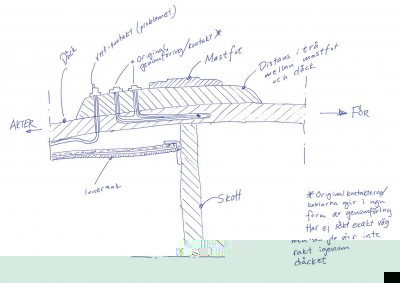

Det tråkiga är att alla originalkablar går i någon form av kanal (har ej sökt exakt vilken väg de tar) varför det är oerhört synd att man har klåpat sig så när man satt dit ytterligare en kabel.
Se bifogad skiss hur det ser ut i (ungefärlig) genomskärning, som synes så sitter det en distans i trä mellan kontakten och däcket = något som såklart ökar antalet ställer det kan läcka...
Idéer på hur jag kan säkra att det inte blir långsiktiga skador? Osäker på däckskonstruktion men gissar på ngn form av sandwich. Borde jag kunna kräva besiktningsmannen på något kring detta om det är några bestående skador? Han gick omkring och fuktmätte däcket utan att hitta några fel.
