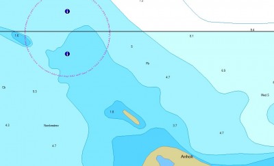

Bifogat visar dels hur det såg ut 2008, dels (Eniros Sjökort) 2012,
Det verkar ha sandat igen så djupet i passagen nu är under 4 m, men för er med 1.25 meter är det nog inget problem om det inte är grövre sjögång.

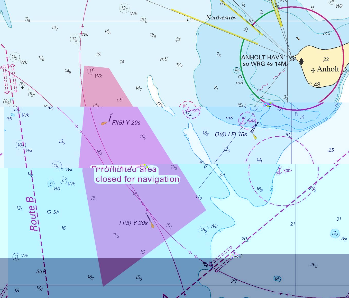

Det här förbjudna området, när trädde det ikraft?
Hur rättar man ett C-map själv, någon som vet?

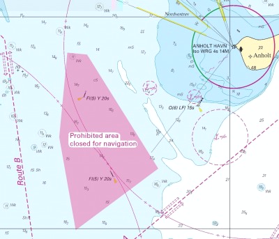

Rättelsen var inte med i nya Navionics kort, dåligt.
Området är stort ca 9x7 Nm
Saxat från UFS:
2011-10-26 15 Nr 376
7488 Sjökort/Chart: 92
Danmark. Kattegatt. V om Anholt. Förbudsområde upprättat.
Notiser som utgår: 2011:371/7424
Väst om ön Anholt har ett större förbudsområde upprättats. Inom området är all
navigation, dykning, ankring, fiske och arbete på botten förbjuden.
Området är utmärkt med gula special-lysprickar med karaktär Fl(3) Y 10s varav
lysprickarna i områdets hörn redovisas nedan.
Inför Special lysprick, Fl(3) Y 10s a) 56-29,967N 11-10,696E
b) 56-34,347N 11-20,024E
c) 56-42,362N 11-11,406E
d) 56-42,410N 11-09,133E
e) 56-36,443N 11-07,915E

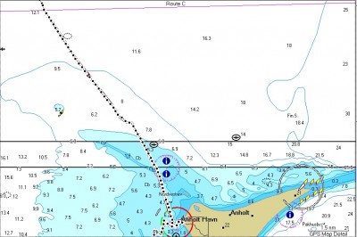

Så här seglade jag 2005 utan problem. Kom från Læsø men det blir ju ingen större skillnad. Djupgående 1,45m
