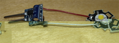

Den typen har jag under köksskåpen. Man skulle kunna sätta en 3W "LED-star". Så gjorde jag i en klassisk Hellaarmatur som jag ville bevara.

En bild på två isärplockade 3W MR11 spottar
- Bilagor
- 3W MR11
- 3WMR11.png (246.28 KiB) Visad 11482 gånger
- LED-star med driver
- LED-driv.jpg (74.66 KiB) Visad 11482 gånger
