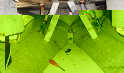

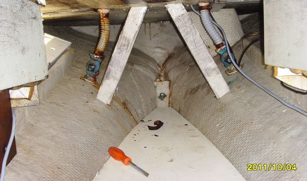

Lasse L skrev:Håller på att byta kranar och skrovgenomförningar, kunde behålla slangstosen.
Var tvungen att borra/såga ur genomförningen.
Biltema var ca 75 kr billigare än Seasea.
Då jag för några år sedan skulle byta en avloppsgenomföring under diskhon i pentryt till en ny genomföring med vattenkylning för Isotherm ASU SP kylen hade jag verkligen stora problem med att få loss mässingsgenomföringen som satt verkligen hårt fast med tätningsmedlet efter att jag lossat muttern inne i båten. Till sist tog jag värmepistolen och sprutade het luft utifrån in genom genomföringen. Efter ett par försök då mässingsgenomföringen fått tillräckligt hög temperatur kunde jag sedan helt lätt trycka och vrida ut genomföringen utan större svårighet. Mässingen (som en kopparhaltig metall) tar lätt till sig värmen från hetluften och Sicaflexen mjuknar vid tillräckligt hög temperatur. Har senare flera gånger gjort likadant och med lika gott resultat då jag bytt genomföringar.
Skyddade förstås noga glasfibern från luftstrålen med en spackelspade av metall (på kant vid hålet) för att inte skada laminatet bredvid genomföringen.
En liten vink som någon kanske kunde behöva. Men kanske det är helt självklart.

Ett bra tips.Minne skrev:Lasse L skrev:Håller på att byta kranar och skrovgenomförningar, kunde behålla slangstosen.
Minne
I mitt "fall" var problemet att genomförningen släppte i skrovet, och kranen var fastärgad i genomförningen samt att utrymmet var för trångt att hantera "rätt" verktyg.
