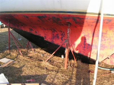

Även jag hittade med mild förvåning ett par anoder på järndelen av kölen (nedre delen är i bly) när vi fick skutan lyft för första gången i höstas. Dom är i "nyskick" men inte monterade på den här sidan 2000-talet. Får sitta kvar i år, men har svårt att ta till mig behovet av dom så till nästa säsong när jag ändå planerar att arbeta lite med kölprofilen så hade jag nog tänkt att plocka bort dom.

Re: Offeranoder på järnkölen?
Man skulle möjlighetvis kunna se nytta av anoder om man inte målar kölen ordentligt.
En välmålad köl vet inte att den bor i vattnet, så där gör anoderna ingen nytta. På fartyg räknar man med att skrovet skavs och metallen är exponerad - där är det en annan sak. Dessutom är korrosion ett mycket allvarligare problem på en stålbåt än på en barlastköl.

"Dom är i "nyskick"..............
Jag tycker det ser ut som dom är målade dom anoderna - och det ska dom nog inte vara för att ha någon effekt.
Men om du inte har något rostproblem spelar det ju ingen roll.
