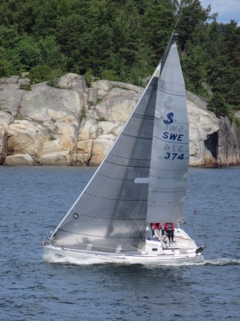

Be din segelmakare om skyddsfilm/tejp som du sätter i seglet där det uppstår slitage mot riggen - se bifogad bild på min genua där det sitter påtejpade förstärkningar vid undre spridarparet och mantågsstöttorna

Har fått med färdigskurna skyddsfilmer till spridarna som ska på när jag fått måttat, När jag ser din båt Hans, så inser jag att det måste på samma skydd även vid mantågsstöttor. Har uv-skydd på en sida, det kanske räcker. Mitt segel går hela vägen ner, så det kommer garanterat att ligga emot där.

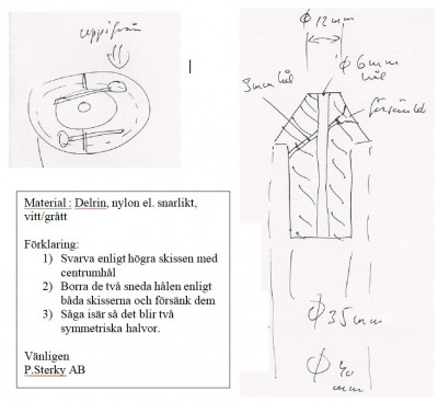

Re: Undvika hål i nya seglet
Inlägg av Seawolf » tis 26 mar 2019, 11:23
Jag har gjort ett antal sådana här vantskruvsskydd genom åren. De används tillsammans med antinge eloxerade Al-rör i dimension som precis omsluter vantskryvarna, eller också VVS-rör av plast. De senare kan gå sönder vid kraftiga slag, men är ju biulliga att ersätta.
En vits med denna utformning är att när man skruvar åt de två sneda skruvarna så låses det hela både mot vajern, samtidigt som det orsakar en liten snedställning så att även röret kläms fast. Ovärderligt då man mastar av: Man lossar något varv på skruvaran, hissar upp rören och skruvar till igen, då sitter allt fast.
Det enda som krävs utöver standardverktyg är en liten metallsvarv, resten görs med bågfil, borrmaskin och skruvstycke.
Påsytt UV-skydd skyddar säkert tillräckligt på den sidan av seglet.
Behovet av skyddsfilm är ju även beroende på typ av segelduk.
Genuan på bilden är ett otaftat membransegel och därigenom känsligt för mekanisk nötning.
Storseglet är också ett membransegelmen med taft på ena sidan.
Taften är lite tåligare men även den behöver förstärkningar vid spridarna och där de övre genomgående lattorna ligger mot vanten.
