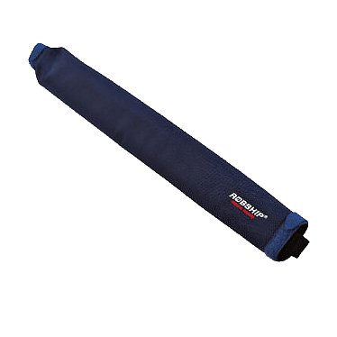

Har fått min nya dyra genua, som jag vill skydda på bästa sätt. Funkar det bra med ovanstående skydd för vantskruvar?

Den typ av mjukt skydd du länkar till funkar ett par säsonger. Sen slits det hål på dem.
Finns hårda skydd av alu eller plaströr som håller längre (alu jättelånge, plast ganska länge...)
Jag kör en kombo med plaströr på de yttre vantskruvarna och mjuka "tyg-skydd" på de inre.

Har de grå tygskydden på vantskruvarna, tror det är Watskis egna, och de håller nog 3-4 år i alla fall. De i aluminium tycker jag är löjligt dyra, de i plast är sådär tycker jag.

Jag har också sådana skydd (Hjertman nr 5029, 63, grå) och har haft dem nu i säkert 7-8 säsonger. De bleks såklart men inte märkt något annat slitage. Allt annat jag provat har varit "mög". Värst var väl plastskydden som dessutom var svåra att få av men hade en benägenhet att själv lösgöra sig och försvinna i havets djup när jag donade med riggen vår el höst. Dock har jag lärt mig att spruta mot spindlar inuti dessa skydd. Efter att jag begrep var alla stora feta spindlar kom ifrån......

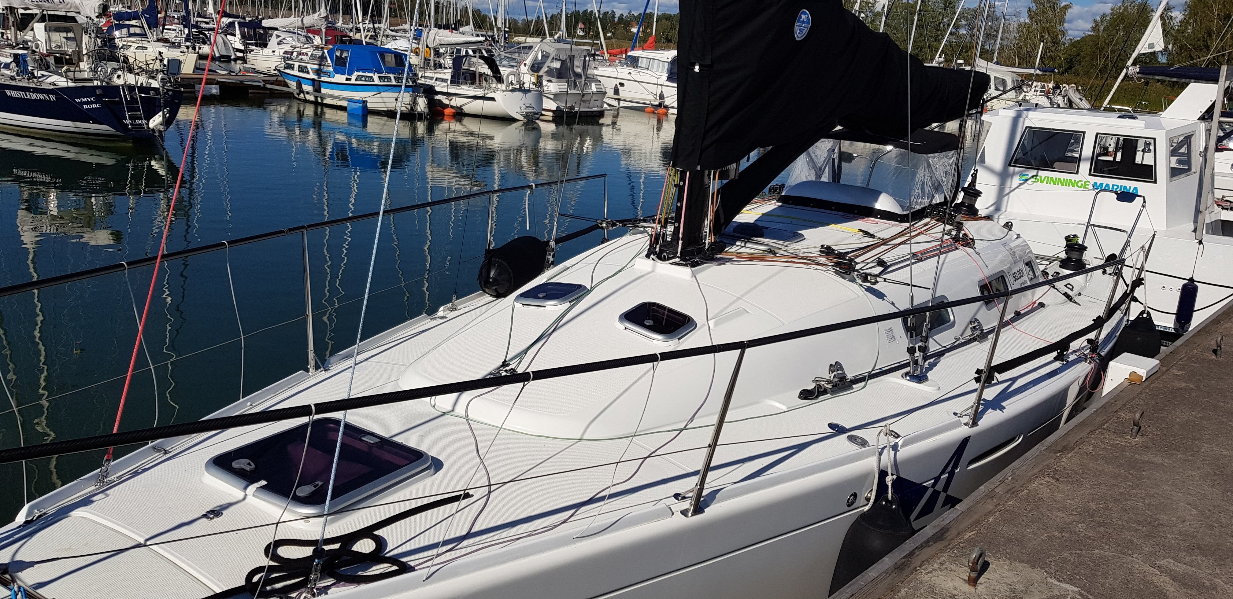

Be din segelmakare om skyddsfilm/tejp som du sätter i seglet där det uppstår slitage mot riggen - se bifogad bild på min genua där det sitter påtejpade förstärkningar vid undre spridarparet och mantågsstöttorna

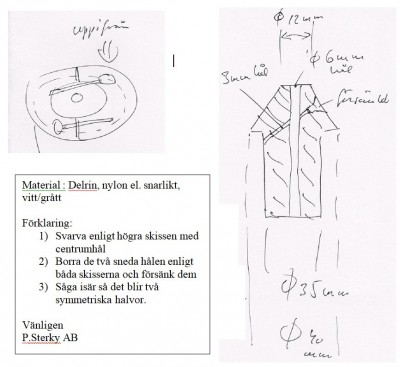

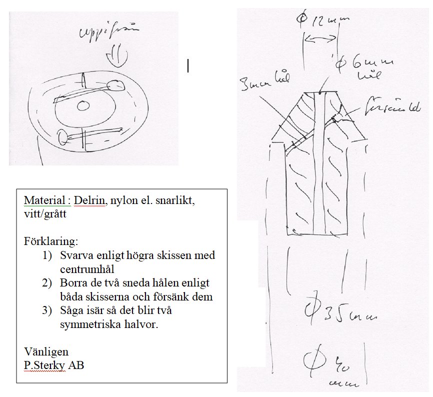

Re: Undvika hål i nya seglet
Inlägg av Seawolf » tis 26 mar 2019, 11:23
Jag har gjort ett antal sådana här vantskruvsskydd genom åren. De används tillsammans med antinge eloxerade Al-rör i dimension som precis omsluter vantskryvarna, eller också VVS-rör av plast. De senare kan gå sönder vid kraftiga slag, men är ju biulliga att ersätta.
En vits med denna utformning är att när man skruvar åt de två sneda skruvarna så låses det hela både mot vajern, samtidigt som det orsakar en liten snedställning så att även röret kläms fast. Ovärderligt då man mastar av: Man lossar något varv på skruvaran, hissar upp rören och skruvar till igen, då sitter allt fast.
Det enda som krävs utöver standardverktyg är en liten metallsvarv, resten görs med bågfil, borrmaskin och skruvstycke.

När jag ser din båt Hans, så inser jag att det måste på samma skydd även vid mantågsstöttor. Har uv-skydd på en sida, det kanske räcker. Mitt segel går hela vägen ner, så det kommer garanterat att ligga emot där.
Påsytt UV-skydd skyddar säkert tillräckligt på den sidan av seglet.
Behovet av skyddsfilm är ju även beroende på typ av segelduk.
Genuan på bilden är ett otaftat membransegel och därigenom känsligt för mekanisk nötning.
Storseglet är också ett membransegelmen med taft på ena sidan.
Taften är lite tåligare men även den behöver förstärkningar vid spridarna och där de övre genomgående lattorna ligger mot vanten.
