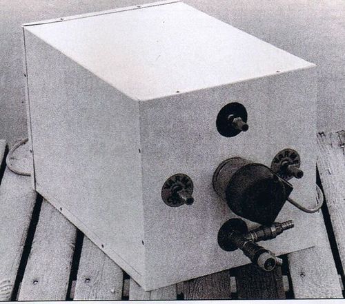

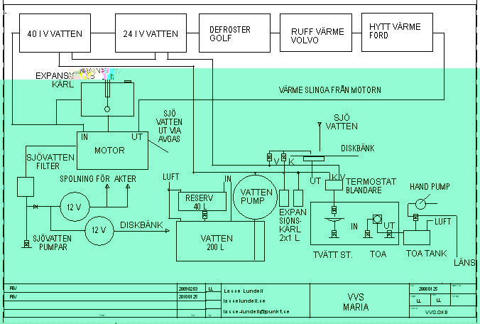

I motorbåten haver jag tvenne VVberedare, kopplade i serie. Isoterm 40 l med 230 V inkoppling och norska Brita 24 l, utan el.
Till handfatet i toan har jag en duschblandare (från "containern") som ger behagliga 40 grader, fördel bara en kran i handfatet.
Båda rostfria och Brita är > 25 år.

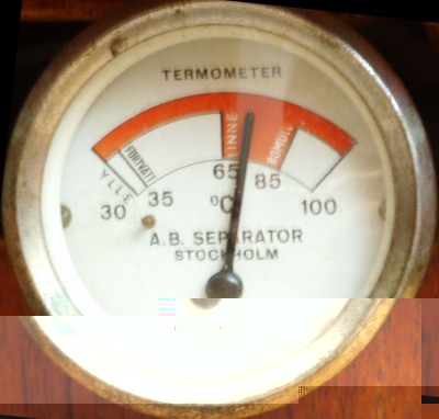

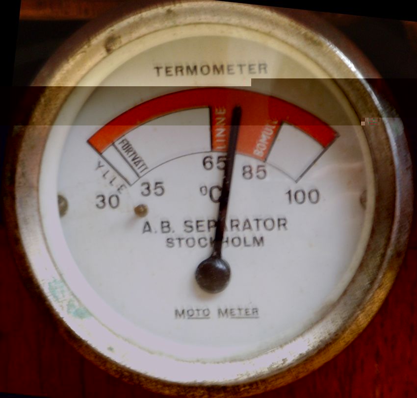

Motortempen mäts med "instrument" från mammas tvättmaskin mitten 1950-tal.
