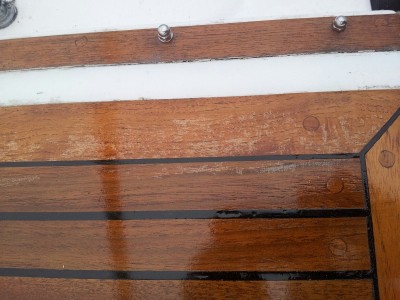

Luckan var rätt eftersatt då vi köpte båten, så i fjol våras slipade jag den trären och lackade sedan med enkomponents uretanlack. Nu i vår kan man se matta fläckar inne i färgen.
1. Vad kan det bero på
2. Åtgärdas hur?
3. Hur undvika i framtiden?
Lucka, NF

1. Fukt
2. Byt ut eller lev med det
3. Lacka aldrig utomhusteak . Fast det är egentligen inte teakens fel. Allt trä som inte lackas runt om tränger det in fukt i.

1. Fukt, exakt. I kmbination med kyla. Kan bero på dålig/för sen täckning eller för få lackade lager, skall vara minst 6-7 stycken som sedan underhållslackas med en mattslipning och ett nytt lager
2. Skrapa upp, låt torka, slipa, bygg upp nya lager
3. Se till att ha tillräckligt många lager. Ta inte upp för sent. Täck väl, men luftigt så fukten inte stannar kvar.
Man kan visst lacka utomhusteak.

OK. Det skojiga var att vi tog upp ovanligt tidigt i fjol och täckte genast med en hög ställning så det var luftigt.
Då jag åtgärdade luckan så slipade jag trärent och sedan minst 6-7 lager.
Jag får se om jag hinner åtgärda det i år, eller om det får vara till nästa år. Det är lyckligtvis den enda lackade utomhusteaken på hela båten :)

Undersidan av teaken är ju inte försluten, så fukt tränger ändå in i träet och ger dessa fläckar.
Jag är skeptisk till att lacka utomhusträ, det blir så otroligt mycket extrajobb i förhållande till att underhålla årligen med Boracol.

Min uppfattning är att teak inte bör lackas i onödan, inte för arbetets skull (varför har vi båt, hallå!) utan för att a) det inte behövs och b) teak är halksäker i rent tillstånd.
Detta sagt, inomhusteaken och bordet i sittbrunnen är lackerat, för snyggt blir det, och vi går inte på bordet.
