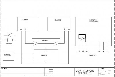

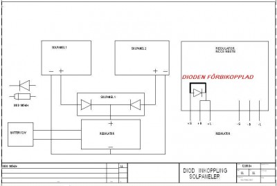

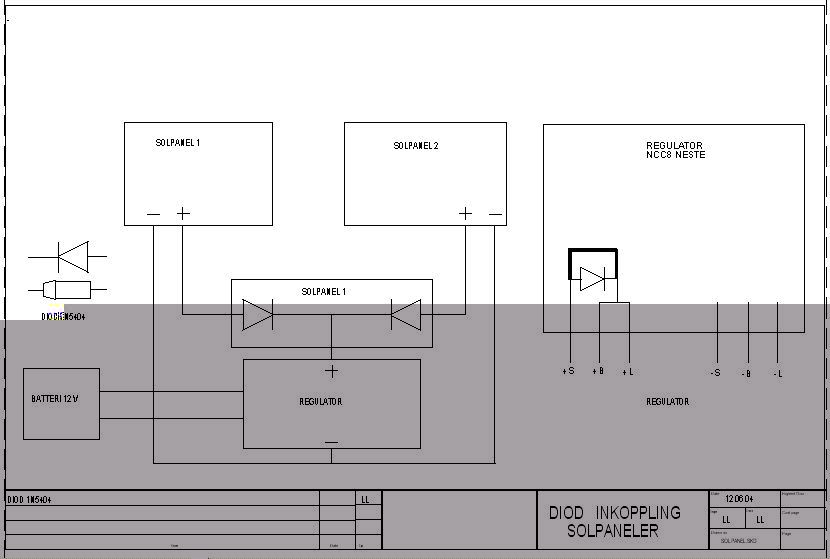

Inlägg av Lasse L » fre 24 aug 2012, 18:19
Har tvenne paneler till samma regulator, som jag parallellkopplat men med varsin seriediod.
"Skyddsdioden" i regulatorn kortsluten.
Denna koppling förutsätter att regulatorn klarar strömmen från flera paneler.
Inlägg: 1027
Re: Solpaneler och inkoppling
Inlägg av AndersGustafsson » lör 25 aug 2012, 08:16
Notera dock att om det är frågan om vanliga dioder (kisel eller schottky) blir spänningsfallet och effektförlusten i dessa avsevärd. Personligen skulle jag hellre köra med separata regulatorer vars utgångar parallellkopplas. Det är även så man gör i andra sammanhang.
Inlägg av Lasse L » lör 25 aug 2012, 10:59
AndersGustafsson skrev:Notera dock att om det är frågan om vanliga dioder (kisel eller schottky) blir spänningsfallet och effektförlusten i dessa avsevärd. Personligen skulle jag hellre köra med separata regulatorer vars utgångar parallellkopplas. Det är även så man gör i andra sammanhang.
Inga "extra" förluster.
Regulatorn har en diod på ingången, den är kortsluten/bortkopplad.
Varje panel kopplas in med en diod, de ersätter regulatorns ingångsdiod.
Således har inga förlustkrävande dioder tillkommit.
Av praktiska själ har de "nya" dioderna flyttats upp till solpanelerna, detta för att slippa dra en ny kabel.
Det är så jag gör i detta "sammanhanget", och det fungerar. 8)
Inlägg: 1027
Inlägg av AndersGustafsson » lör 25 aug 2012, 14:12
Om fallet är som du beskriver, men moderna regulatorer har oftast dioden parallellkopplad med en P-MOS transistor som kortsluter vid korrekt polaritet och då representerar en resistans i storleksordningen 0,01 ohm, i stället för diodens konstanta spänningsfall om 0,5--0,8V.
Således måste ha tillgång till regulatorns kopplingsschema för att veta.

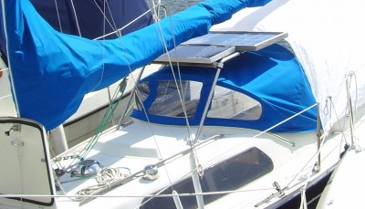

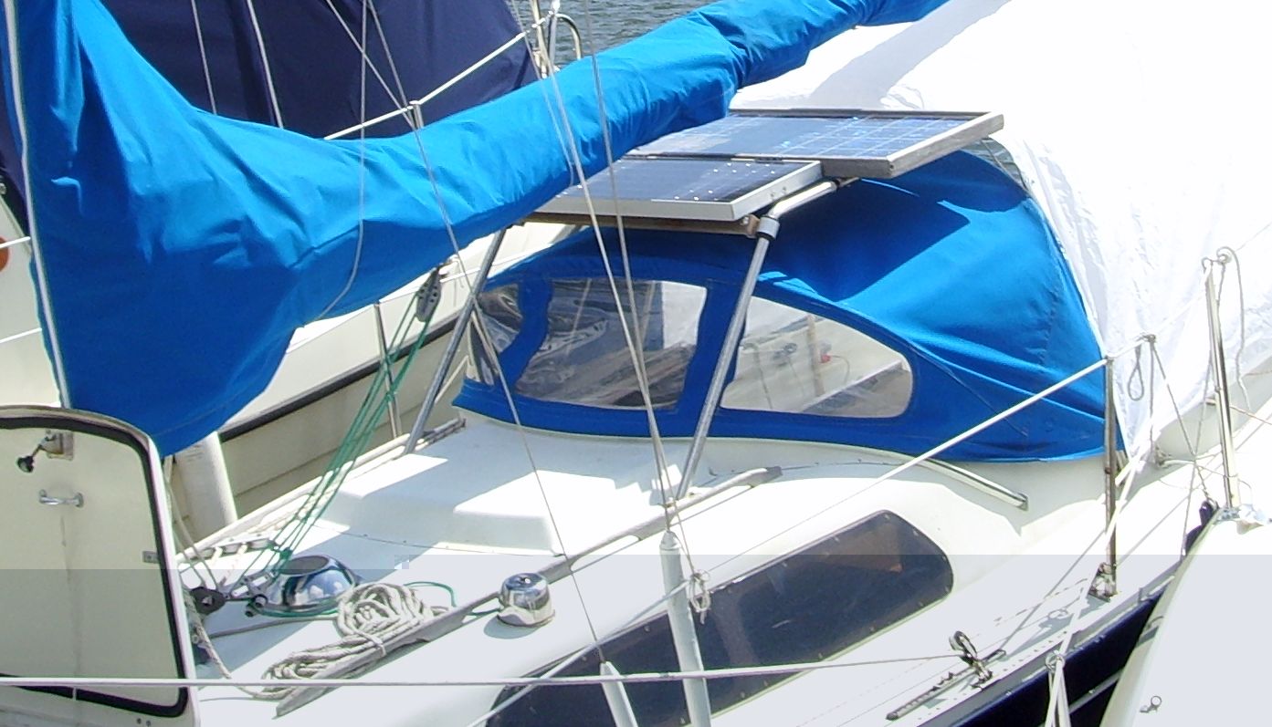

Hej en intressant diskussion.
Jag har gjort en inkoppling av två st 25 W paneler som sitter i aktern. Panelerna är parallellkopplade till en regulator av enklare typ. Modellen heter Phocos CML10 och levereras av SW exergon. Det sitter dioder i båda panelerna kopplade så att det inte blir kortslutning (annars vore det katastrof). Dioderna var monterade vid leverans. Jag har inga extra dioder i min inkoppling och har inte gjort något med regulatorn. Regulatorn går sedan direkt till två 75Ah förbrukningsbatterier via en säkring. Det hela fungerade kanon i sommar med måttlig mängd soltimmar. Jag har ett nyinstallerat kylaggregat som tuffat och gått i 21 dagar i sträck under sommarens långsegling med tillfredställande kyla. Regulatorn signalerar när nivån på batterierna går under 75% av full laddning och det hände vid några tillfällen oftast innan morgonsolen började att skina.
Borde jag koppla in dioder som Lasse L föreskriver och vad skulle jag vunnit på det?
Hälsningar
Glad Seglare
Inlägg: 1027
Inlägg av AndersGustafsson » lör 25 aug 2012, 15:57
Nej, som jag läser din text så har du redan två dioder (inbyggda i panelerna)
