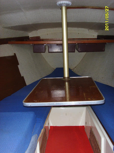

Är det någon som har en smart lösning att montera bordet på en båt med genomgående mast? Min idè är att montera ett lagunfäste på masten, men hur får man fast de?

Då skulle jag sätta fast fästet på en träkloss, och sedan fästa träklossen på masten med slangklämmor i rostfritt. Alla permanenta sätt stt montera fästet kommer att skapa stort obehag vid avmastningen...
Man kan också tänka sig att skruva fast beslaget direkt på masten om man använder sk blindmuttrar (en sorts kusin till popnit, men en mutter med gänga nitas in i masten.

I min Debutant satt bordet med ett "klämbeslag" runt maststöttan.
När inte bordet användes trycktes det upp under däck eller vreds frammåt.
Liknane beslag går att göra i trä eller dyligt.

samma lösning på ett flertal båtar. jag hade lösningen på min Elvström 1/4-ton.

Det går säkerligen att använda likrännan som där nere på matsen inte ha någon funktion. En eller flera rundstång med några gängor för skruv borde fungera en del instrument fästs på så sätt på masten. Nu krävs större tyngd och då är det bra att fördelöar lasten på många skruv över en längre sträcka.
Som Anders säger är det att rekommendera att kunna få loss olika fästanordningar.

Bra tänkt. En sådan "rundstång" kan man i så fall hitta i form av de "runda muttrar" som används i möbler som skruvas ihop (typ; Ikea). Hos Clas Olsson kallas de "sargsprint". Man kan (och bör) använda flera till ett bord.

Det borde gå att bulta fast ett rostfritt järn med hjälp av några "sargsprintar" som man sedan skruvar lagunfästet i. Frågan är bara hur stabiliteten blir?

Gjorde en låda (med lock), som invändigt har samma bredd som masten. De två långsidorna fortsätter framåt. Skruvade fast dom direkt i (kolfiber)masten med plåtskruv. Fungerar lika bra med Al-mast. Skruvade ett fast lock ovanpå sidorna som sticker fram framför masten. Allt tillverkat i 6 mm plywood och 15 x 35 mm lister i lådans överkant. Fällbara sidor. Mycket styvt och hela bordet väger typ 2 kg.
