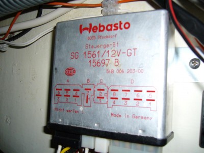

Hej Forumet
Jag har en Webasto HL32 från -86 tror jag...
Elektronikenheten börjar strula... När värmaren slår ifrån hörs ett ljud som "klapprande reläer" precis som den inte kan bestämma sig.
Ibland vill den inte alls reagera på kontaktslutning från rumstermostaten.
I övrigt går den mycket bra.
Vad göra? Hitta ny elektronikbox? Tips på var i så fall?

Ett alternativ som är värt att prova är att ta isär elektronik boxen och löda på alla lödpunkter , ofta beror fel i elektronik på sprickor i lödningar , ett annat alternativ är att kolla hur reläna jobbar och vilken spänning de har o byta ut dem . Elfa brukar ha det mesta
//Johan

Ett telefonsamtal till kg knutsson kan vara en bra början, antingen du skickar in till dem eller de
tipsar om en representant i ditt område.
