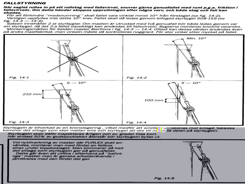

Montera en styrbygel, enl bild (lånad från Seldens furlexinstallation)

Lasse L skrev:Montera en styrbygel, enl bild (lånad från Seldens furlexinstallation)
Jo precis det har jag hyfsat koll på, för att få rätt vinkel, och beslag för det hänger ju med i paketet. Men då är frågan, byter jag ut nuvarande fäste för förstaget, det som delar upp fallen? Vet inte riktigt hur jag ska göra med just den biten. Spinnakerfallet bör ju rimligen gå ovan/utanför hela genuaskiten. Fästa ett block ovanför förstagsfästet? Men kan genuafallet fortsätta gå som det gör i nuläget och att jag bara fäster ett beslag för fallvinkeln nedanför "falluppdelaren" som det är i dagsläget? Det borde ju bli rätt stora krafter om inte fallet går mer eller mindre rakt ner från masttoppen?

Följer det inte med ett nytt förstag med Furlex-rullarna...? I så fall lär det i inte vare med ett sånt hakändstycke som ditt med "inbyggda" fallstyrare. Vad jag sett så följer det med fallstyrare (styrbygel) i Seldéns Furlex-paket. Den monterar du lagom långt ner på masten för att uppnå rätt vinkel på fallen mot förstaget.
Gällande spinnakerfallet - börja med att byta ut det mot ett heldraget fall utan vajer. Vajrar är stygga mot både blockskivor och händer. Sen behöver du popnita fast en bygel + ett svirvlande block ovanför förstagsinfästningen. Den rostfria öglan på ditt nuvarande hakändstycke hade ändå gett alldeles för hög friktion.
