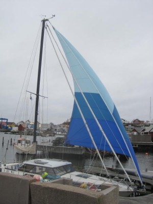

Inlägg av Seawolf » lör 31 dec 2011, 12:13
Frågan har diskuterats tidigare flera gånger på Sailguide, t.ex:
http://www.sailguide.biz/forum2/viewtop ... or+#p46539
Om man väljer en självskotare till en masttoppsriggadbåt, med vertikala lattor och rejäl akterrunda upptill, så kommer båten att gå fint även i lättare vind, och super i allt från 4 m/s och uppåt. Ett exempel på hur formen på ett sådant försegel kan vara är:

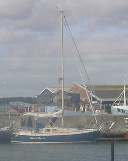

Inlägg av callisto » lör 31 dec 2011, 12:15
Har masthead och genua på rulle fäst i peke.
Har dock också ett löstagbart kutterstag till kryss/stormfock.
Sitter med pelikanhake i gamla stävbeslaget och fäst 9/10 i masttoppen under genuarullen.
Dagar med motvind/hårdvind får genuan vila och gamla fockarna komma till heders.
De har pistolhakar och nedhal.
Funderade ett tag på att skaffa rulle även för kutterstaget men misstänker att det blir ett åbäke när man monterar undan det.
Pistolhakar till stormfocken är även en säkerhetsfråga för mig.
