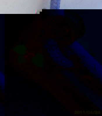

Köpte en båt som ej varit använd på minst 2 år.
Började med att avverka det som växte i sittbrunnen.
Tömde på allt löst och klorinskurade hela båten.
