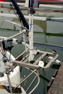

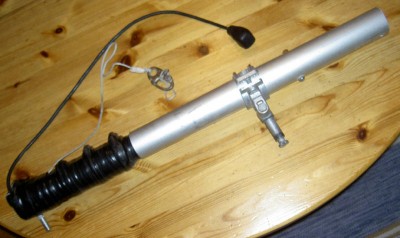

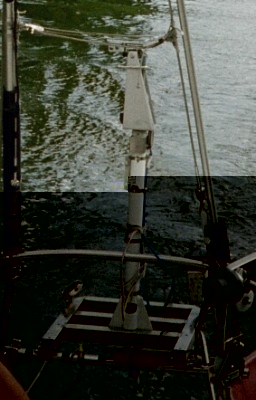

Om de som du räknar upp är tunga, och ser ut som oljeborrplattformar, så har du inte sett mitt "Atom". Letade efter bilder men hittade bara två som visar själva den fasta delen. Vindflöjeln och pendelservot är bortplockade, vilket de i regel var när vindrodret inte användes. De var bara ivägen.
Av de fyra åren jag hade vindrodret monterat var det nog bara en sommar jag använde det i nån större utsträckning. Fungerade nästan lika enkelt att kryssa med täta slag som autopiloten. Dessutom drog det ju ingen ström. Men allt runtomkring var bara jobbigt. Att montera på de bitar som var ivägen i hamnarna. Att förvara de två lösa delarna krävde ju ganska mycket plats.
Då är allt autopilot betydligt enklare. Tar liten plats. Fungerar när man kör med motor. Med vindflöjel fungerar den som vindroder. När jag fick möjlighet att vinterförvara innomhus i tempererad lokal 2005, monterade jag bort både vindrodret och det vanliga rodret. Det gjorde båten nästan en meter kortare och man betalade efter längden.
Efter det har jag inte känt nåt behov av att montera tillbaka det. Så visst skulle jag kunna sälja det. det var inte min tanke när jag svarade dig i inlägget ovan. Som den dåliga försäljaren jag är kan jag nog konstatera att den enda fördelen jag ser med mitt vindroder är att det blir nog billigt jämfört med de andra du räknade upp. :mrgreen:

Det är ju ingen tvekan om att ett vindroder av den "bra" sorten bygger rätt duktigt på aktern. Nu är väl inte alla modeller såpass grovt tillyxade som på toaens bilder, men det skall ju se något ut i hamnen också. Framförallt kanske man skall fundera på så att rodret är i material som tål att INTE användas, åtminstone om man har det spå en vanlig semesterbåt. På min båt skulle jag i så fall sätta ett sådant här (samma tillverkare som Monitor) : http://www.selfsteer.com/products/autohelm/index.php , huvudsakligen därför att rattstyrning har sina sidor att koppla ett pendelservo till, och ett "reservroder" är en bra ide.

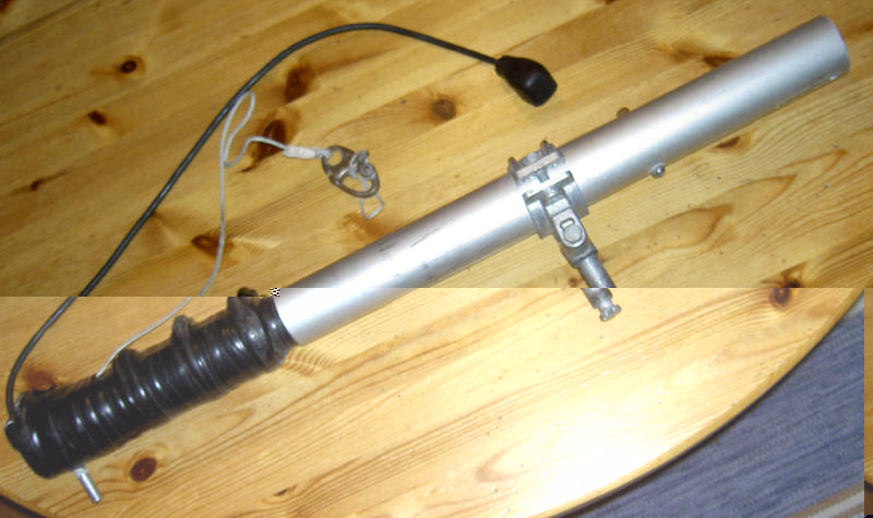

Fästet för autopiloten på L32;a har jag ringat in på bifogad bild. Autopiloten med specialmontage för kostrar plus en nödreparation. Ändfästet på Autohelms är en mycket svag punkt. Tror inte att någon av mina rorkultspiloter klarat sig oskadade där under den tid jag haft dom. Man blir med tiden mycket duktig på nödreparationer, och det gäller ju det som man beskyllde Kajsa Varg för att ha sagt "Man tager vad man haver". I detta fallet ett uppsågat SRS-rör 50 mm (såna som elverken lägger när de skall dra en jordkabel ovan mark - SRS-rör och vulk- och eltape skall man alltid ha med sig ombord)
