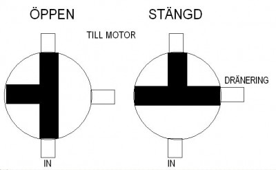

Jag kanske skulle nämnt att "självlänsproblemet" egentligen är två: Det ena är hur man skall gardera sig mot en sönderfrusen slang eller något annat otäckt, det andra är vad som kan tänkas hända når (inte om) dräneringen av sittbrunnen inte fungerar. Tält eller kapell över sittbrunnen skyddar inte mot frysrisken, utan ser till att det inte samlas regn eller smältvatten när ventilerna är stängda eller det skulle sitta en ispropp i dem om man lämnar dem öppna. Sedan beror det på ventiltypen hur man kan göra. Lasses ventiler (T-modell) ger ju en större säkerhet än vanliga kulventiler mot frostsprängning genom att insidan av rörledningen dräneras. En vanlig "rak" ventil skyddar man enkelt med en lagom dos glykol och att man sedan stänger den. NEDANFÖR ventilen (ut mot vattnet) skyddar det inte, men däremot insidan av genomloppet och (i förekommande fall) själva ventilhuset. Stäng ventilen, toppa med glykol, vänta en dag eller två eller peta med en slangstump eller liknande (blandning) och öppna helt kort och stäng igen. Problemet på större båtar är möjligen att förvissa sig om att alla ventiler får den här smörjelsen.

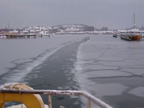

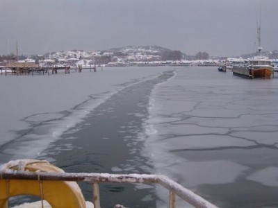

En kille från Karlstad bodde en vinter för ett par år sen i en Maxi 77.Han höll isfritt runt båten med en dränkbar pump från Claes Olsson. Efter ett antal månader började pumpen låta illa och han köpte en ny, men fotsatte att köra med den gamla, som efter ytterligare ett par månader la av. Han tog med sig pumpen till butiken och fick en ny på garantin. http://www.maringuiden.se/forum/;thread=282884
Själv tinade jag loss en liten Julle med hjälp av en lika dan pump på ett par dar ur halvnetertjock is. http://thallatha.blogspot.com/2010/03/vill-du-bada.html
Vill du hålla båten fri från att frysa fast är ju en pump som cirkulerar vattnet ett enkelt sätt.
Själv har jag jobbat i min motorseglare, av plast, som ligger i sjön ett par vintrar. Kör dels med dieselvärmaren och dels med två små oljefyllda element och en värmefläkt. I vilken kombination beror på behovet och typ av arbete. Värmeläckaget från skrovet har gjort att det aldrig frös fast, trots att isen runtomkring var halvmetertjock.
