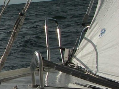

Jag hade samma problem, men jag gav mig inte. Bytte ut den sönderslagna däcksbelysningen mot en rejäl (mjukgjord PVC gissar jag). Satte fast den rejält och den har nu hållt i ett flertal år. Så nu har jag både Vertech och däcksbelysning....
