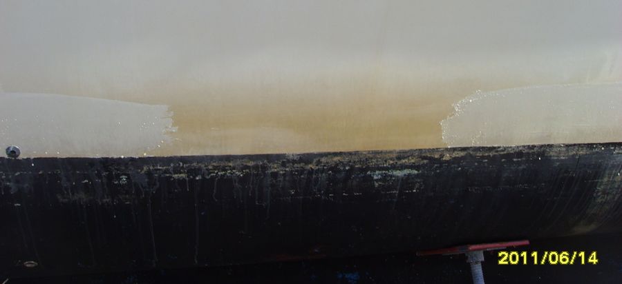

Inlägg av Lasse L » tis 14 jun 2011, 19:10
Efter 2 år i sjön var det dags att
fräscha upp skrovet och bottenfärgen.
http://lasselundell.se/oxalsyra.html

Vilken skillnad!
Jag har en fråga: var det inte ganska "rinnigt" att applicera oxalsyran med pensel, och torkade inte lösningen snabbt?
Jag lade på kaustiksoda på botten i våras, otrevligt medel att handskas med. Blandade in tapetklister i sodalösningen och detta gjorde appliceringen enkel och att det inte rann och att den satt kvar och höll fukten ganska länge. Provade du med tillsats av tapetklister till oxalsyran?

Inlägg av Lasse L » ons 15 jun 2011, 17:01
Nej jag tycker inte det behövs "tillsatser".
Vattnet är mättat med oxalsyran och blir då lite tjockflytande.
Men knepen är många och lösningarna fler.
Detta är min metod som jag praktiserat både privat och under en kort perid som småbåtsvarvsarbetare.
