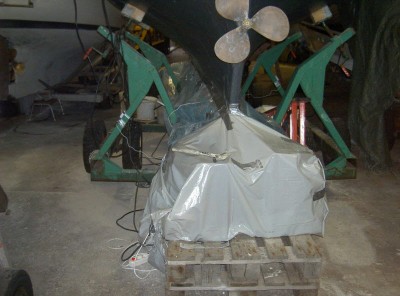

När jag åtgärdade böldpest på nedre delen av kölen på en tidigare båt hade jag en tunnel av plast runt kölen och en avfuktare i ena ändan och en värmefläkt inställd på 1000 W i andra. Det blev för stor effekt för det begränsade utrymmet så att fläkten löste ut. Jag seriekopplade de bägge elementen i fläkten och fick en effekt på ca 400 Watt. Det var lagom och överhettningsskyddet löste aldrig ut efter det. Sånt skall man nog inte kladda med, om man inte vet vad man gör.

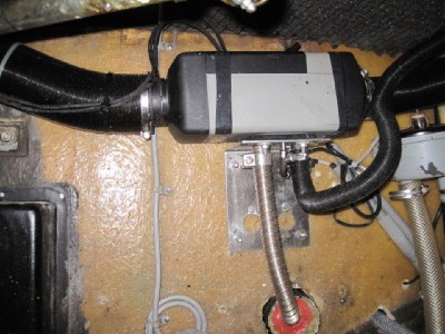

Tack för synpunkter! Det lutar åt att det blir en Ebersprächer (trots dum, rostfri låda... :D) eftersom att jag inte kan se någon anledning till att lägga de extra tusenlapparna som det skulle innebära att köpa Webasto. Jag har en 32-fots segelbåt från början av 90-talet så får det bli D4+, och motsvarigheten hos Webasto (EVO 3500) skulle kosta runt 3.000:- extra.
