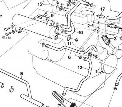

Jag tror Ditt problem sitter i en av anslutningarna av rören - se bild. På på röret sitter en rund gummipackning som träds in i ett "hus" på motorn och allt hålls fast med ett överslag som är skruvad i motorn.
Byt ut gummipackningarna.
På slanganslutningar finns samma princip men ett kopparrör som är falsat längst in med en påträdd gummipackning. Kopparfalsen brukar spricka av utmattning. Byt ut alla på land - ett elände om det brister ute i havet.
Se bifogad skiss från verkstadshandbok. Behöver Du sådan så sänd epost till mig.

Det är precis som MiaMaria skriver: någon eller några av de små gummibussningar som tätar kylvätskerören som sitter runt motorn har hårdnat med åren och tätar inte längre. (det finns fler såna runt motorn än vad MiaMarias skis visar) Problemet är klassiskt för alla motorerna i 200X-serien, men är inget som hotar motorn. Byt dem allihop när du ändå har tömt motorn på kylvätska. Sen har du några decennier att köra tills det är dags igen. Ytterligare en läckagekälla (men som det inte låter som du är drabbad av just nu) är impellerpumphusets axellager med sina tätringar. Om du river i motorn och det inte gjorts tidigare så gör det nu samtidigt. Skaffa en renoveringssats till denna vattenpump och byt dess axel, lager, tätringar samt nocken i impellerhuset.
