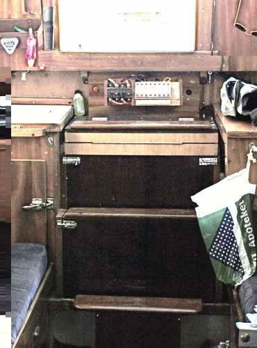

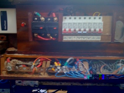

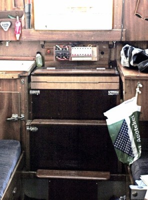

Min båt fick en ny motor 1991. Dåvarande ägare gjorde om en del, bla ny motorfront i plast samt ny diskbänk. Jag kunde inte låta bli att ändra detta, jag gjorde ny front i bjökplywood som senare ska bytas till mera ädelt trä. Nu består fronten av fyra olika delar som kan plockas bort vid behov. Huvudelcentralen sitter numera under bridgedäcket ovanför motorn. Elcentralen använder vanliga automatsäkringar. Under sommaren har jag införskaffat IP65-klassade passande plastlådor som nu bara ska monteras. Sen har jag en navigationselcentral (Biltema) som sitter där elcentralen sitter i original.
Jag har fyra batterier, ett i fören (för ankarspelet), ett startbatteri samt två husbatterier, ett i framkant av vardera stuvfacket.
Ej färdigställd huvudcentral
Dålig bild på motorfronten
