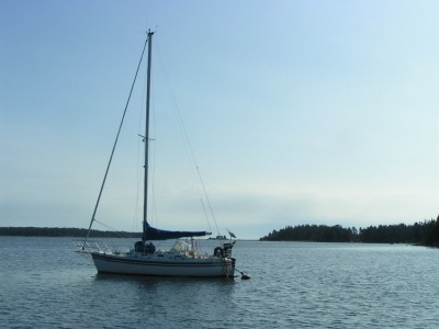

Jag svajar alltid från aktern. Då ligger båten blick still. Från peket eller knapen fram då kryssar den som besatt från sida till sida, det ger ju nervfnatt. Och för varje sidoryck båtem gör ju större chans att ankaret släpper. Det är möjligt att kostrarna slingrar sig värre än andra, men jag gillar inte att åka så där i alla fall. Och spetsig akter ligger ju bra mot sjön, det funkar ju inte med surf-aktrar.
Ganska mycket vind i häcken, ändå slack i tampen.

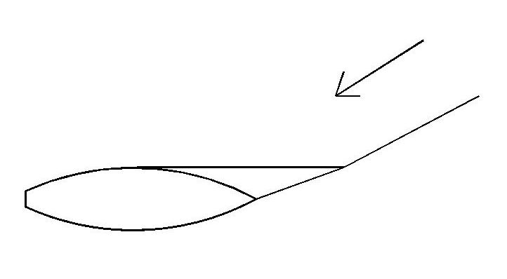

Många båtar ligger förvånansvärt bra för akterankare men det är väl mest för lunchankring. Blåser det upp är nog ett förligt ankare att föredra. Ankrar man i fram med kätting så sätter man en krok i kättingen med en tamp till den förstärkta stäv/bogseröglan som väl alla har strax ovan vattenlinjen? Då håller ju kättingen tyst också.

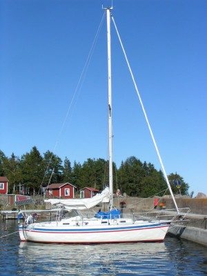

Jag har bara en rulle, det inre förstaget kan jag kroka bort. Men genuarullen blir en ganska rejäl korv som tar vinden. Dessutom har nog kölen sitt tryckcentrum lite längre bak på Vagabonden än på en L32.
På denna nytagna bild ligger pistolhaksfocken i fockkapellet som en korv runt masten. Kutterstaget är uppkrokat i zickzack runt fotstegen i masten. Gör att jag kan slå easy med genuan, jag använder inte x-focken i fesigare vindar.
Allegrona kryssar också gärna när de ankrar från näbben har jag hört.
Att backa ut en bit mot vind och vågor går ganska bra med Vagabonden
