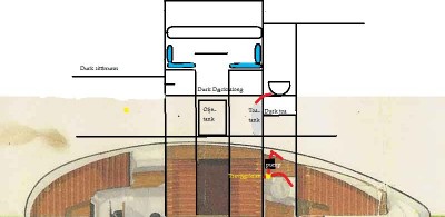

För några dar sen började jag fundera över toalettfrågan i min ny/gamla motorseglare. Tankarna här förstärkts av det frågor i ämnet som på det senaste tiden förekommit här på sailguid.
Ombord finns en äldre handpumpad toa som säkert inte varit i bruk på senare år. Den har utlopp direkt till havet.
Jag hade inte tänkt lägga ner nåt större arbete i år, men avsaknaden av hålltank känns inte bra.
Om man köper en flexibel toatank från Vetus och hänger den i ett angränsande utrymme. Drar en slang från toan och till en trevägskran och vidare till tanken. Från den tredje utloppet på kranen drar man en slang till en pump och vidare till befintlig bordgenomföring. Luftaren får man naturligtvis dar för sig.
jag gjorde en liten enkel skiss som bifogas.
Kommer det att fungera?
tommy

Inlägg av Björn Green » tor 16 apr 2009, 00:32
Kommer att funka skitbra :-)
Jfr även inlägg under "tillverkare av septitankar".
Varje installation i varje båt är en kompromiss...
Lycka till, Björn.

Inlägg av Anders S » tor 16 apr 2009, 06:37
Jag lämnar min (mer negativa) syn på en mjuk toatank i den andra tråden. Kolla gärna här: http://www.sxk.se/tekniska/btf/skrov/toa/toasyst.pdf
