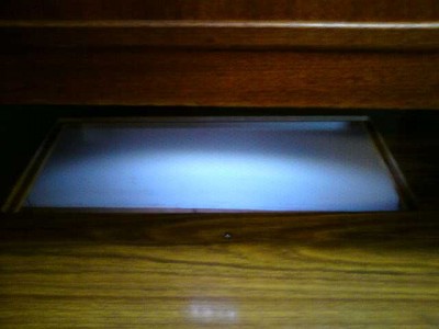

Jag (50+) har gjort samma reflektion. Varmvita LED-lampor passar inte att läsa med. Jag tycker öht inte om ljuset från LED-lampor. LED fungerar bra där man behöver en punktbelysning eller skåpljus, men egentligen inte annars. Och mysfaktorn är noll!
BiltemaLED lyser ned i skafferiet
Min tonårsdotter däremot, har LED-lampa i sin armatur. Hon tycker att det är OK att läsa i detta ljus. Varför LED hos henne då? Jo, hon brukar glömma lampan på ...

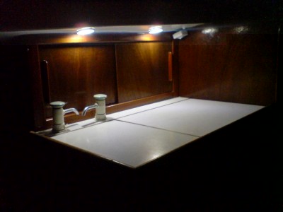

Själv är jag jättenöjd med mina IKEA-LED.
Har dock inte läst i dess ljus, lovar att försöka när tillfälle ges.
IKEA LED x2 som pentrybelysning
