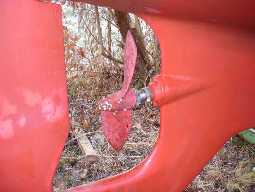

Anders S skrev:Jag kan lägga till: Måla med polerande bottenfärg!
Precis så gör vi. Resultatet efter en (lång) säsong ses på bifogad bild.
Kanppast någon beväxning
