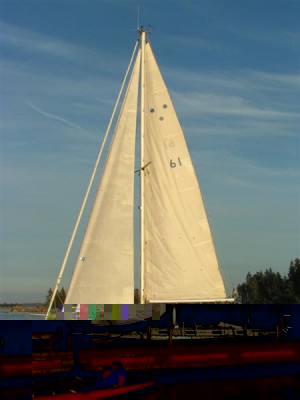

Den modellen på singellinerev på storseglet har jag, både första och andra revet, det är helt perfekt. Vid masten har jag såna där korta tampar med ringar isydda i revhålen, så där har jag satt block för att minska friktionen som blir väldigt stor där annars. Jag släpper ner storen försiktigt med bb fallvinsch och tajtar samtidigt åt revet med sb fallvinsch, iom att linan går upp och ned två ggr så blir det ju utväxling, man får tajta hem fyra ggr så mycket revlina som man släpper på storfallet. Det är helt suveränt att reva så här, jag behöver inte ens gå riktigt upp i vindögat för att göra det.Lasse O skrev:Tack för länken till Gransegel ! , det var den smartaste och enklaste lösning av revning av storsegel jag sett !!
Jag listade ut mitt revsystem själv innan jag såg det nån annanstans, är lite småmallig för det... Jag har även hittat på en automatisk dirk, så den sköter sig själv, mkt bra när man ska reva. Den består i en gummichord bara, nö-enkelt.

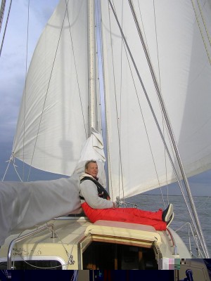

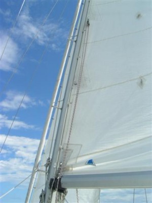

En sån här tråd har vi haft förut som sagt, men jag kunde inte låta bli att visa mina bilder igen jag tycker det blev så ruggigt bra. Och innan, när jag bara hade rullgenuan att spela med var ju båten en ganska kass hårdvindsbåt. Blåste det kuling på kryssen, då var det motorsegling med revad stor och noll genua som gällde. Att segla med genuan inrullad till drygt halva funkar skitdåligt, eller inte alls egentligen, det drar bara omkull båten. Nu går jag högre i vind och får bättre VMG med focken. Andra Vagabondseglare säger samma sak.
Jag kan även både kryssa och länsa med bägge förseglen satta. Det är så läckert att jag blir skakis bara jag tänker på det. Skulle jag länsa med bägge förseglen saxade och det blir halv storm kan jag ju rulla in genuan, i medvind tål båten säkert att segla på focken i riktigt oväder. Focken kan jag spira med en rejäl bom jag har. Jag köpte en teleskopisk till genuan som gick av i bleke. Men jag har kommit fram till att jag tycker det är för farligt att ensam spira genuan så det har jag skippat. Köpte ett suggblock i julas så jag kan skota den längst bak i relingslisten, då flaxar den ut minst en meter längre och jag får en ca 65 kvadrats fuskspinnaker ihop med x-focken.

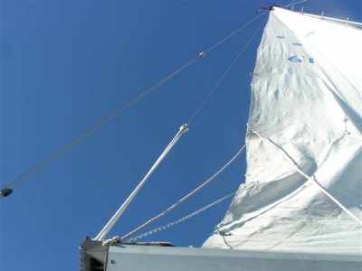

På förra båten var revningsdetaljer bland det första jag införskaffade och ändrade på och då blev det bland annat en single line bom från Benns och nu är jag i samma situation , när jag då såg detta på Gran segels sida var det för enkelt för att vara sant ,Guitar Nilsson skrev:Den modellen på singellinerev på storseglet har jag, både första och andra revet, det är helt perfekt. Vid masten har jag såna där korta tampar med ringar isydda i revhålen, så där har jag satt block för att minska friktionen som blir väldigt stor där annars. Jag släpper ner storen försiktigt med bb fallvinsch och tajtar samtidigt åt revet med sb fallvinsch, iom att linan går upp och ned två ggr så blir det ju utväxling, man får tajta hem fyra ggr så mycket revlina som man släpper på storfallet. Det är helt suveränt att reva så här, jag behöver inte ens gå riktigt upp i vindögat för att göra det.Lasse O skrev:Tack för länken till Gransegel ! , det var den smartaste och enklaste lösning av revning av storsegel jag sett !!
jag var ute vid båten idag och konstaterade att dra revlinan direkt upp från bommen inte blir bra pga den typ av Selde´n bom jag har kommer revlinan skava mot bommen vid revning,
Jag får fundera vidare för en ny bom blir för kostsamt.
