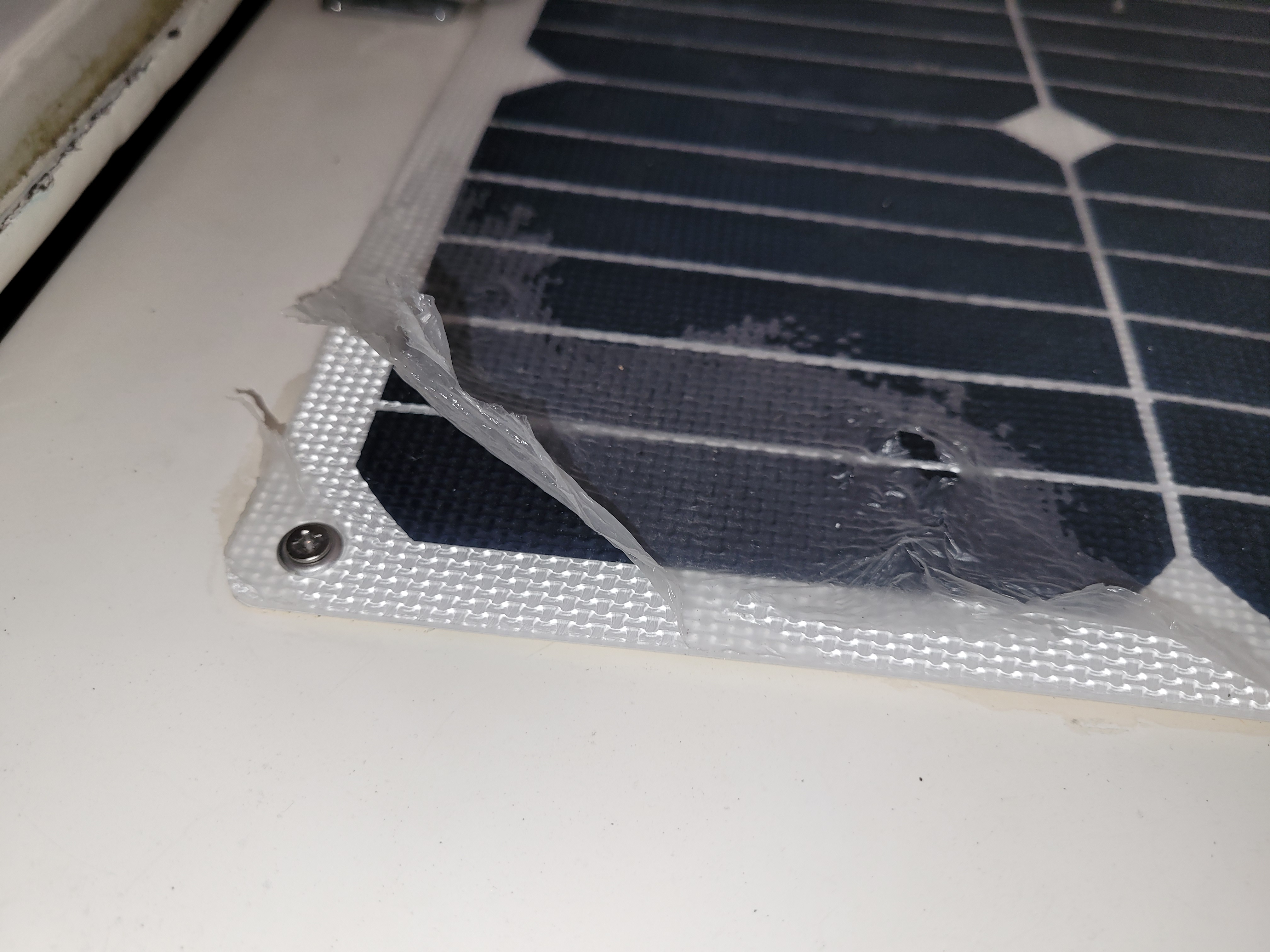

Vad gör man åt en solcell som ser ut så här?
Nils_D
Inlägg: 212
Inlägg av Nils_D » sön 23 mar 2025, 15:46
Vårrustningen började med att jag noterade att skyddskiktet (?) över ena solcellen hade lossnat (se bild)
[attachment=0]20250222_153514.jpg[/attachment
Vad gör man åt detta? Kan man lägga över ny skyddsfilm eller måste solcellen bytas.
Solcellerna är monterade på luckorna till akterstuven på en IF, så de blir rätt ofta trampade på i samband med motorstart och andra tillfällen
Re: Vad gör man åt en solcell som ser ut så här?
Inlägg av Anders S » mån 24 mar 2025, 18:37
Jag drabbades av en liknande skada. Då ordnade jag skyddsfolie från en bilfirma (typ, skydd mot slitage) i lösvikt. Priset var en fikakrans, men "ärligt" kanske en hundralapp eller så. Den här folien fungerade i minst 7 -8 år - min solpanel dog av andra orsaker.
Man kan köpa 3 kvm för 329 kr ( https://solfilmskompaniet.se/lackskydds ... 100cm.html ) - mest som exempel. Man behöver förmodligen inte tre kvm till en "normal" solcell, men ifall ingen fikasugen folierare kan hittas, så finns möjligheten.
