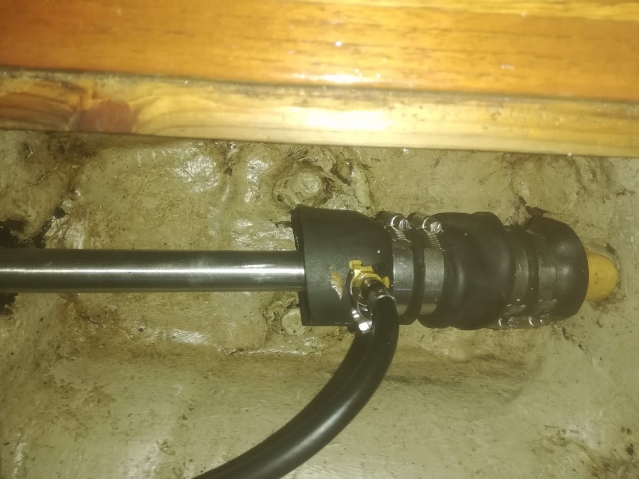

Har en fråga angående blackjack ersätter den här på axel har en Omega28 med en Yanmar YSM8 i

Det är litet mer än dimensionerna som skall stämma.
Först, dimensionen på axeln, som förhoppningsvis bör vara 25 mm (mät noga). Därefter dimensionerna på det sk stävröret, enkelt uttryckt, det rör som axeln går ut i vattnet igenom. Det finns här litet olika, 39 och 43 mm nämns här: https://www.marinexpress.se/lista.php?kid=642-775-954 men det är röret i båten som är styrande. Man KAN göra en bussning av en kort bit armerad slang, men det är att föredra att packboxen passar korrekt. Notera den mycket stabila slangklämman som bilderna visar!
Sedan fungerar tätningsmodellen (det finns snarlika, exemplet ovan är "pirat") bara om dimensionerna stämmer OCH axeln är oskadad, dvs, inga repor, spår eller "rillor" efter slitage. Det man då kan prova om man blir osäker är att jämka packboxen litet in/ut på stävröret, så kanske man hittar en slät bit axel. Sedan håller inte Black Jack i längden om axeln kastar mer än obetydligt i ett glappt axellager (ofta ett räfflat gummifodrat rör, sk Cutlass- (eller cutless-)lager.
