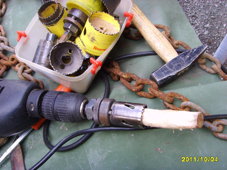

Jag resonerade lite som du när jag bytte genomföringar förra våren, höll på en halv dag med att försöka få bort en genomföring, gick fan inte. Dagen efter hade jag med mig vinkelslipen, 30 minuter senare hade jag "demonterat" fem genomföringar.
Borrade ur genomförningen, använde hålsåg med plugg.
http://www.lasselundell.se/bottenkran.html
