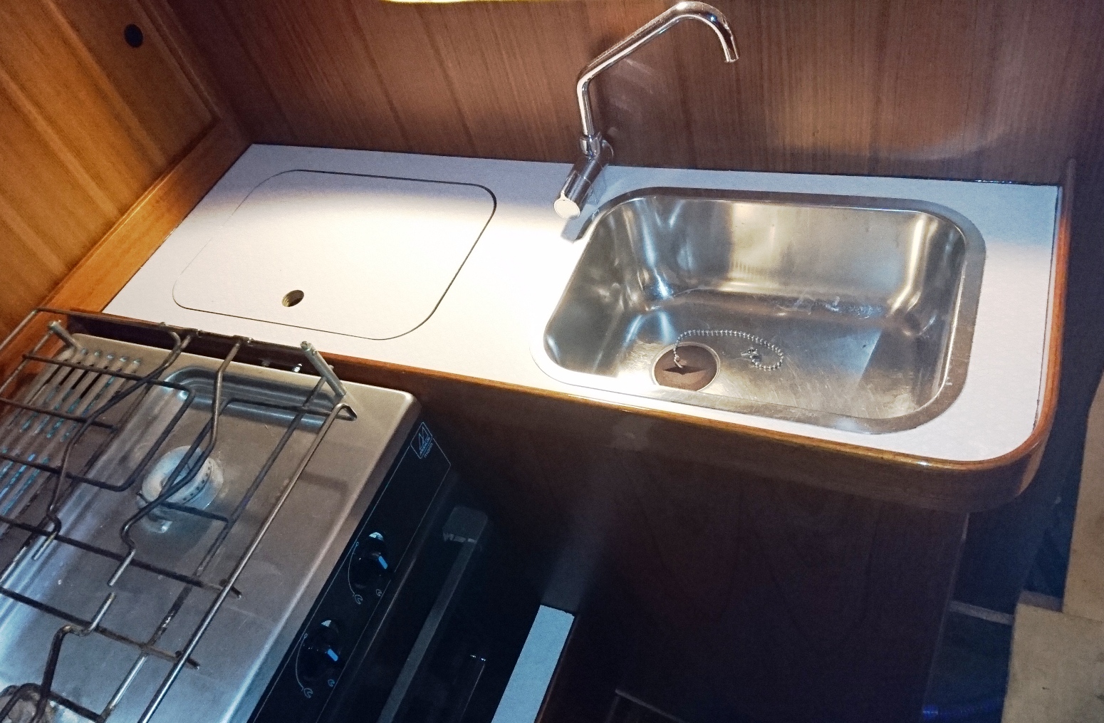

Det funkar jättebra att limma laminat själv, om man använder spärrlaminat. annars slår det sig massor. Men det ska pressas ordentligt,vanligt trälim ute funkar bra.
Har köpt stuvbitar med virrvarr hos Abiträ för en billig peng och limmat på björkfaner. kanterna kan man lacka några varv, eller teaklist runt. Laminatet är svinhårt, så man får vara försiktig vid efterbearbetning runt kanter.
Ska man ha infälld lucka som på bilden, får man fräsa ur den.
/Thomas

thomask skrev: ↑
mån 02 sep 2019, 20:00
/Thomas
Vi ska laminera en ny bänkskiva och tänker nog använda epoxi för limningen vilket enligt Pondus snickeri i Stockholm ska funka bra, men vad är spärrlaminat? Det nämnde dom inget om.
