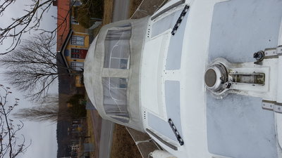

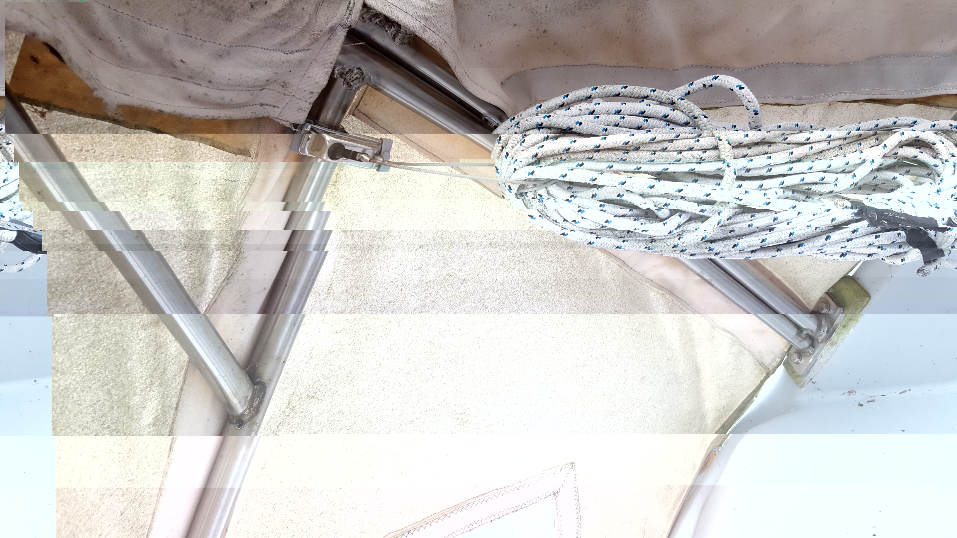

Förrförre ägaren fick för sig att bygga en fast sprayhoodställning samt ta bort skotskenan ur sittbrunnen. Problemet är att ställningen är för hög. Bommen går inte över utan problem. Vet inte om han gjort en dundermiss eller om det finns en tanke bakom.
- Vad tycker ni, ska jag be en svetspolare korta ner den där ställningen eller tror ni det finns nån tanke bakom?
- Och var tycker ni storskotet ska placeras? Har sett en del båtar med placering på rufftaket, men hajar ej hur man styr det isf. Killen jag köpte båten av yrade om placering i sprayhoodställningen men det hajar jag ej hur det skulle funka. Den är iofs jäkligt robust.

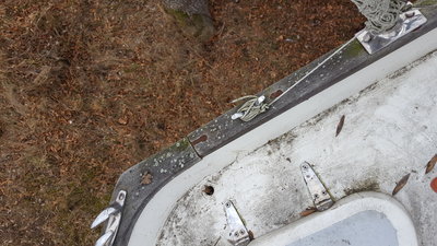

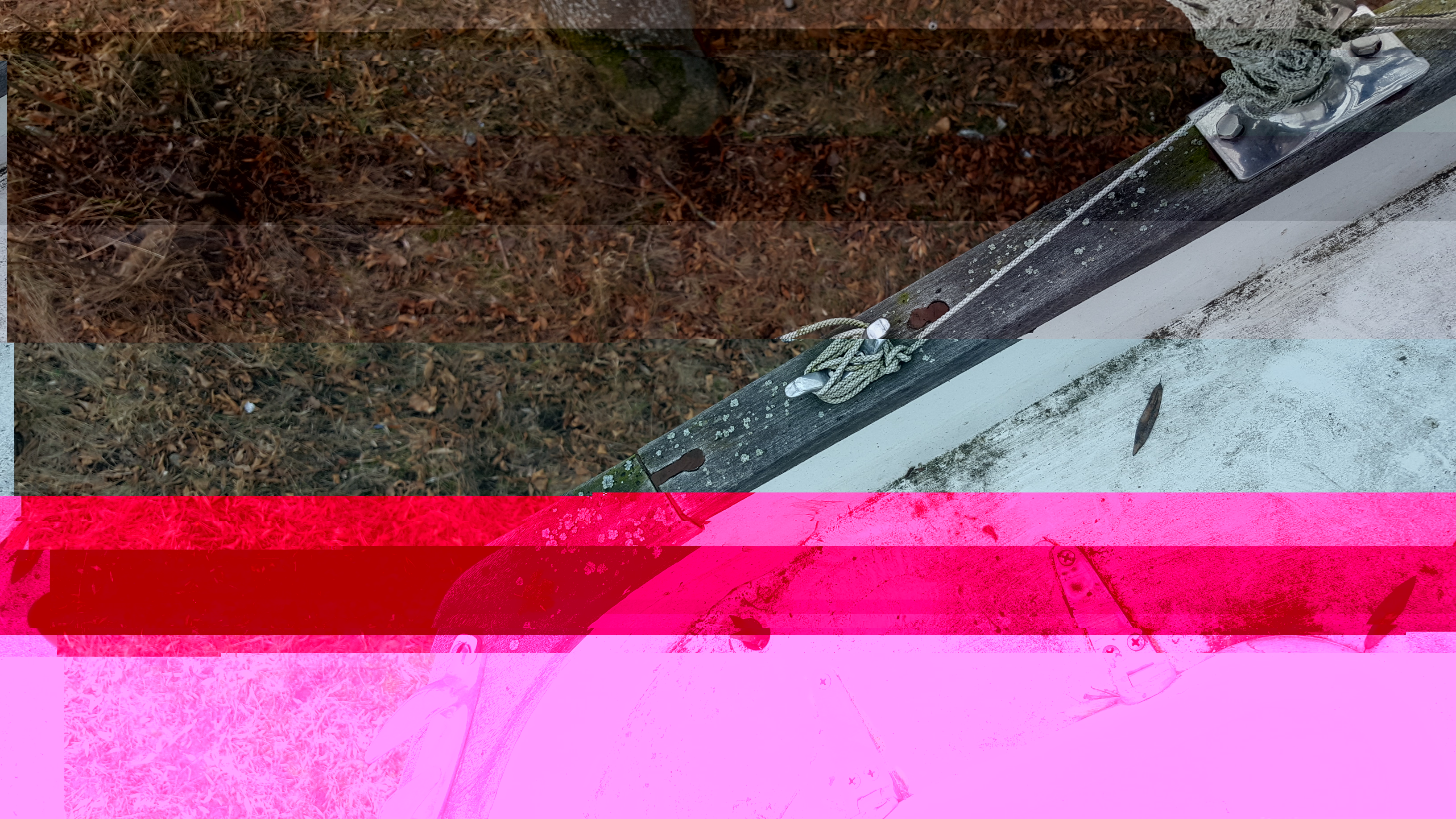

Då det är en Shipman från -73 är relingslisten av trä som inte fått så mycket kärlek de senaste åren. Är det smidigast att plocka bort listen och slipa och olja eller smidigare att låta den sitta kvar?
Bifogar några bilder. Båten ser rätt skitig och jävlig ut men det är work in progress så ha överseende :)

Det är nog en dundermiss. Gillar du en fast sprayhood, korta ner den.
Storskotet kan man kanske sätta i sprayhoodställningen, annars satt det i original vid rorsmans knän (ungefär). Jag flyttade mitt skot till bridgedäck, och det var obetänkt, för med sprayhooden uppe, så skavde skotet på undanvind. Har du en fast sprayhood får du tänka på det där - jag fick ju fälla ner den då så krävdes (inga egentliga problem på läns, då skyddar inte sprayhooden för skvätt i alla fall.) En bra svetskompis kan nog ordna fäste för en skena, men då måste du ju ha plats för block och travare mellan ställning och bom, dvs luft mellan ställning och bom. Fundera på det där !

Jag vet inte exakt hur det är på Shipman, men misstänker att trälisten är svår att plocka bort; de är sannolikt både limmade med en tätmassa och skruvade.
Angående sprayhood-köret; kan det funka att få plats om du kortar akterliket på storseglet? För egen del hade jag nog skrotat arrangemanget, det känns som om sikten föröver borde bli lidande. Vanlig sprayhood gillar jag.

Trälisten får jag nog gå över utan att montera bort den. En sjuhelsickes massa skruvar och säkert limmade.
Korta akterliket är en intressant tanke. Rent estetiskt ser det bedrövligt ut med nuvarande sprayhood. Som en korvkiosk på däck. Lockad att plocka ner hela skiten, men vill gärna ha en sprayhood. Svåra att få tag på? (Utan att bli ruinerad)

Kan du byta bågarna till fällbara och behålla tyget..? Eller bara förse bågarna med leder..?
