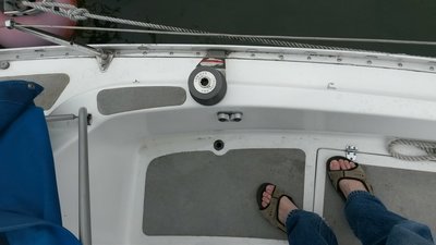

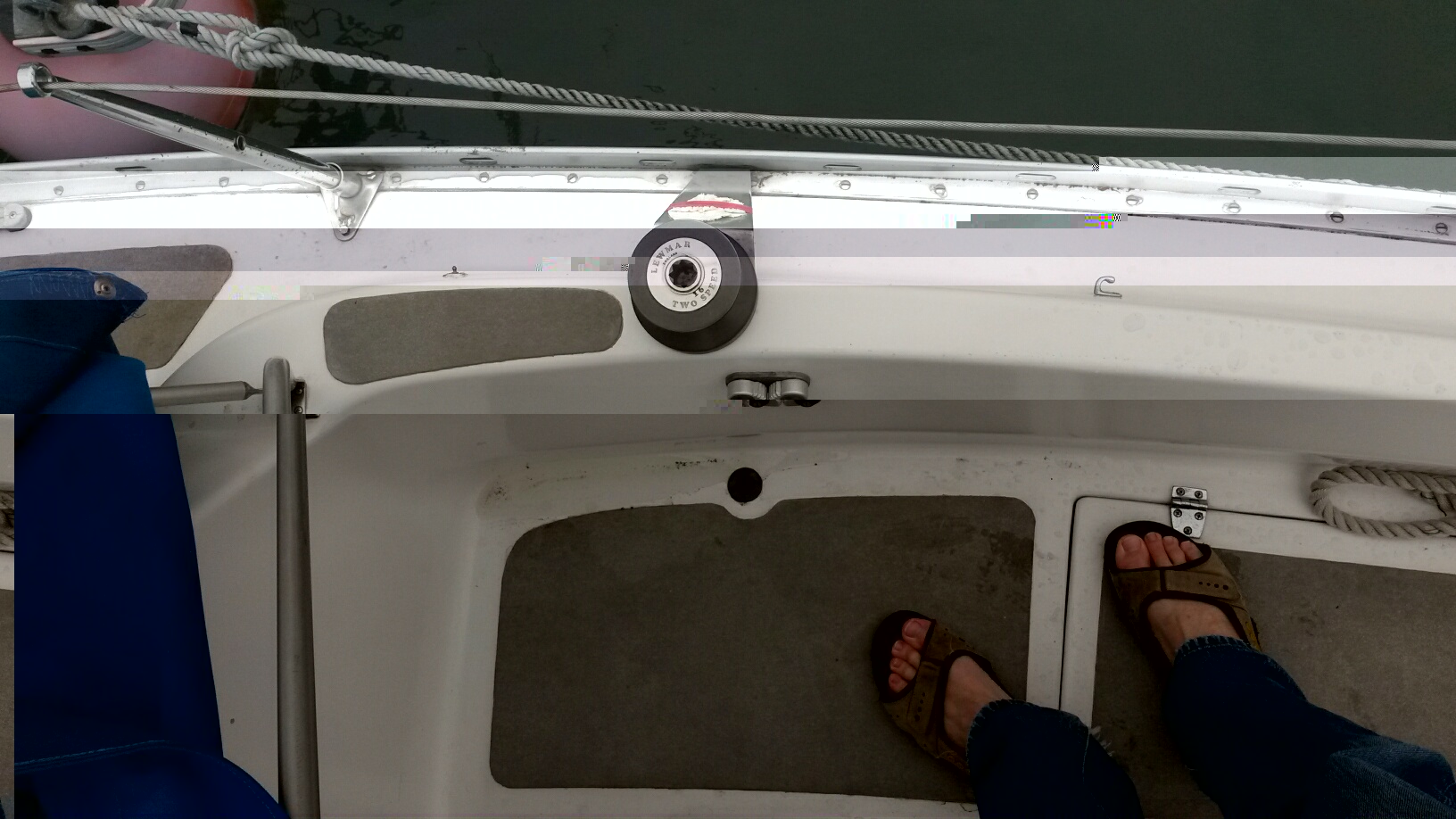

Funderar på fast tank. Problemet är att de däcksförskruvningar jag hittar alla är väldigt breda, 80-85mm och blir svåra att få plats med i sargen, akter om vinschen:
Sarg

Fungerar det inte med däcket?
I min förra båt satt påfyllningen i sittbrunnsdurken
Ett alternativ kan vara att ha påfyllningen precis under sittbrunnsluckan
Calle

Sittbrunnsdurken funkar inte och jag vill ha påfyllningen på utsidan så man inte spiller i båten.

Eftersom vatten i bränslet (med potentiellt stora skador på insprutning,) oftast beror på vatten som kommer in genom en otät däckpåfyllning, så är
sargen att föredra jämfört med däckmontering.
