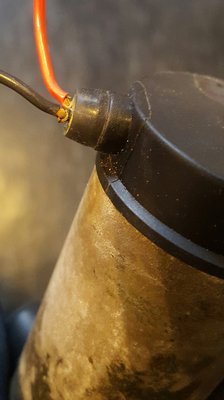

Men när jag imorse tittade på den noterade jag dock att isoleringen var avskavd på båda kablarna.
Kan vatten eller fukt ha kortslutit utan att någon säkring löst ut men som fått pumpen att tillfälligt sluta gå?

Behöver ju inte vara kortslutning - om även kardelerna ärgat av så kanske det var full kontakt/ledde nån ström innan du plockade loss o troligen vickade på kablarna...

HansH skrev:Behöver ju inte vara kortslutning - om även kardelerna ärgat av så kanske det var full kontakt/ledde nån ström innan du plockade loss o troligen vickade på kablarna...
Inte säker på att jag förstår exakt hur du menar. Men kardelerna som jag kan se verkar hela förutom en (som syns i bilden, röd kabel). Men jag tror inte den kan ha haft direktkontakt med svart kabel då kablarna vid montaget var vikta på så sätt (till höger i bilden) så att öppningen i isoleringen i princip var stängd.
Ordningen på pumpens funktion var att den (1) slutade fungera 2014, (2) kopplades från elsystemet 2014 och har varit urkopplad sedan dess. (3) Monterades loss 2016 och provkördes i hink varvid den fungerade.
Jag är lite brydd på vad det var som fick den att sluta fungera från början, men som gör att den går nu. Menar du att kardelerna kan vara av på annat ställe inne i kabeln?
Det lutar hur som helst åt att jag köper en ny pump då jag tror det är svårt att få till en tät lagning av kabeln som blir bestående, dessutom ser kablarna lite ärgade ut redan.
Men det vore intressant att lista ut om felet ursprungligen låg i pumpen eller om det finns kvar nånannanstans i systemet (dålig kontakt, fel på relä, etc). En möjlighet är ju att felet uppstod någonannanstans och att kablarna gick sönder i samband med den första felsökningen om man då slet lite ovarsamt i kablarna...

Om kabeln inte är förtent så kan ärg/korrosion göra att man får spänningsfall eller dålig kontakt.
Korrosion gör även att kabeln blir spröd - kardeler går av precis som verkar vara fallet här. Minst en synlig kardel (troligen fler) har gått av.

Inte bara korrosion gör kablarna spröda, utan det blir en följd av vibrationer (utmattningsbrott, litet enkelt uttryckt). Om kablarna ser ut som de gör (skadad isolering, korrosion och (tydligt på bilden) brustna kardeler) är det mycket möjligt att kablarna har skador inne i pumpen (osynligt) eller under isoleringen (osynligt).
Det är inte ovanligt att man kan återställa funktionen tillfälligt genom att massera/manipulera kabeln, så att brutna kardelerna får kontakt, givetvis tillfälligt i så fall.
Om det inte går att öppna pumpen och löda i nya kablar (i så fall, enskilt förtenta kardeler och så mångtrådig som möjligt) skall man nog skaffa en ny. En enkel åtgärd för att skydda kabeln är i så fall att låsa den till pumpkroppen med två buntband så den inte vibrerar, i vart fall inte precis i ingången.
Sedan skall man känna till "svarta döden", den svarta oxid som lätt uppstår på oförtenta kopparkablar. Fukt (och i båten är all fukt svårt korrosiv) kryper med kapillärkraften längs kabeln, och kan tränga överraskande långt på några år. En sådan kabel måste rensas (saltsyra hjälper, men hu!) om detta inträffar, den kan man inte skarva innan dess.
När man monterar den nya pumpen kan man därför överväga att kosta på två klämskarvar med smältlim och krympslang, för att dels ge en stoppunkt för fuktvandringen, dels ge sig själv chansen att reparera i framtiden. Men förankra alla skarvar så de inte hänger fritt och vibrerar.
Buntband är bra...
