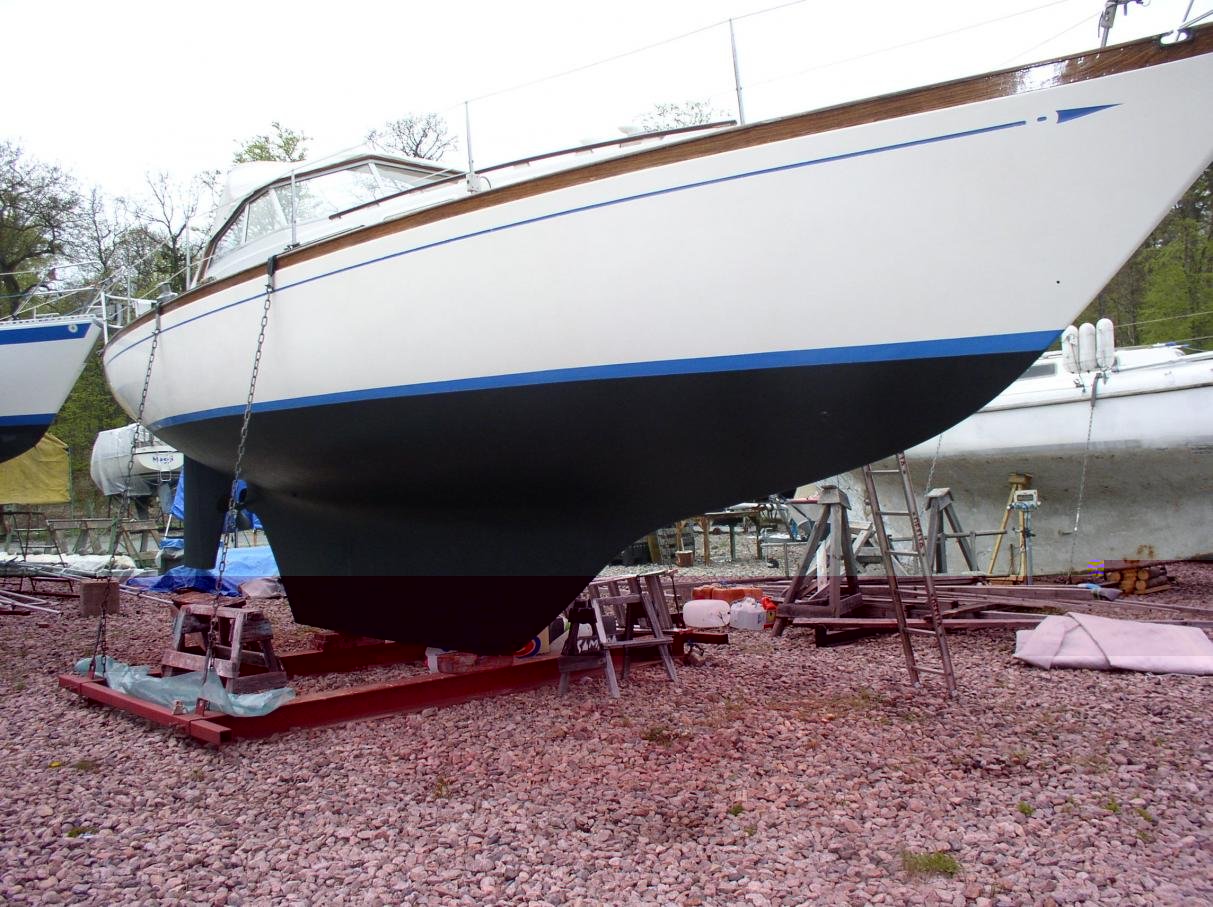

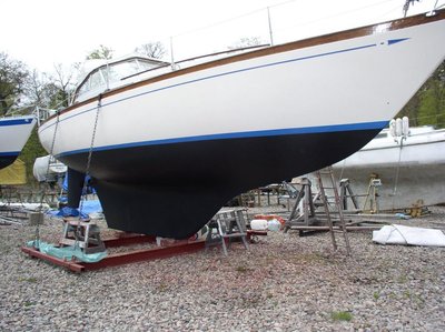

Peter_K skrev:Har sett en del som har kätting, kraftiga vantskruvar och en hake att fästa i relingslisten. I stället för en tryckande pallning får man en dragande. Fiffigt då man får en konstruktion som lätt kan justeras, inget som är i vägen vid bottenmålning - men det kräver en rejäl relingslist.
Japp, jag med. Jag var riktigt sugen på denna lösning och vet att den fungerar på min båt då jag har sett flera andra som har denna lösning. Men jag hann inte utreda med båtklubben om det skulle vara okej, ej heller kolla dimensioner och få det tillverkat i tid. Så det fick bli annan lösning.
Bifogar bild på en systerbåt med denna lösning. Ser ju onekligen mycket smidigt ut...
Stålbalkar, kätting, kraftiga vantskruvar och hakar att fästa i relinglisten.
