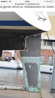

Hittade en bild som visar roderinfästningen. Det får man nog anse som frihängande, även om det finns en liten skädda framför. Det sitter ett bronslager längst ner på skäddan. Det borde alltså gå att såga av röret och montera en tätning runt hjärtstocken mot röret? Vilken typ av tätning i så fall? Samma som propelleraxel?
Re: Rattstyrning monteringsfundering

Det är trångt att nå in i utrymmet baktill. I princip skulle man behöva såga upp ett hål i akterspegeln för att komma åt att plasta fast nya styrningar och tätningar på ett vettigt sätt som ni beskriver. Byta båt på sikt känns som ett alternativ.
Hjärtstocken verkar vara 40mm massiv syrafast rostfri.
