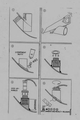

Tack för alla råd. Betyder det att jag inte behöver borra i båten då? Bara motera ett rör fyllt av vätska dom på bilden? Det fattade inte jag. Trodde man måste borra. Funkar den lika bra som en som ligger i vattnet?

Inlägg av sangris » tor 12 mar 2015, 22:31
Förutsatt att det är enkellaminat i skrovet så ska det fungera. Gör dom Lasse L skriver. Stoppa givaren i en Plastpåse med vatten och håll mot skrovet där du tänker placera givaren, så kan du prova dig fram. Det får inte vara någon luftficka emellan och inte något sandwich laminat där distansmaterialet kan störa lodets signaler. :-)
