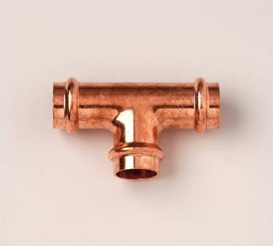

Använder ibland rör-presskopplingar.
Slangklämman sitter stadigt bakom "svulsten".
Delar finns på de flesta byggvaruhus.
http://www.rinkabyror.se/artikel/press-cu-v-t-ror-12/

Fast "min" lösning kostar hälften och så slippar man gängtätningen. 8)

Lasse L skrev: Fast "min" lösning kostar hälften och så slippar man gängtätningen. 8)
Men den är inte av mässing. Varje sann båtvänn putsar såklart alla sina y-kopplingar varje vår... :mrgreen:
Funkar 15mm presskoppling till 19mm slang? 15+2*1,5 = 18mm + svulsten eller? Billigare är den helt klart.
