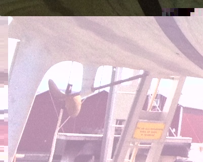

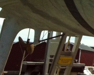

Blir inte klok på vilket som är cutless lagret, sitter de där som axeln går " ut ur skrovet" eller i skäddan mitt på axeln?
Lite otydlig bild, men så ser de ut

Inlägg av Anders S » mån 13 maj 2013, 19:54
Darefelt skrev:Blir inte klok på vilket som är cutless lagret, sitter de där som axeln går " ut ur skrovet" eller i skäddan mitt på axeln?
I skäddan.
Du kan troligen avstå från att såga, beroende på hur mycket kopplingen bygger och marginalen till rodret och den fria längden på axeln bakom skäddan. Men ju mer propelleraxel du har som sitter "bortom" lagringen, ju mer känslig blir drivlinan för svängningar. För att göra Lasses "grej" med cutlesslagret (hylsan) kan man inte ha axeln kvar i lagret, det inser alla. Men när det gäller en axel som är friliggande kan man dela en rörbit som passar runt axeln och använda
för att slå ut lagret med axeln som styrning. Det är inte kul (akta fingrarna) och kanske inte helt lätt, men det går. Dela röret och sätt det på axeln med slangklämmor och sedan blir röret en "ihålig dorn"...
Man kan alltid ge sig attan på att propelleraxeln träffar rodret helt perfekt, även om man mycket väl kan rikta axeln en liten liten aning snett utan någon större effektförlust. Proffsen har ett hål för att kunna dra axeln genom rodret, men då kan man inte ha en skädda i vägen. Hur det är på Balladen och var axeln träffar vet jag inte exakt.
