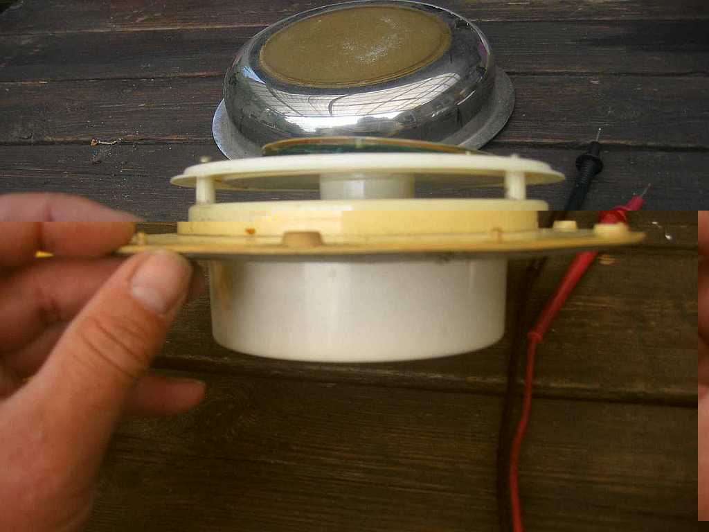

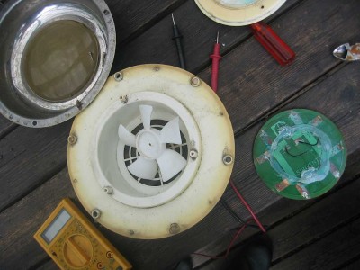

Ventilatorns delar

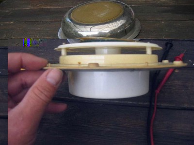

Kanten så låg att det lätt läcker in vatten

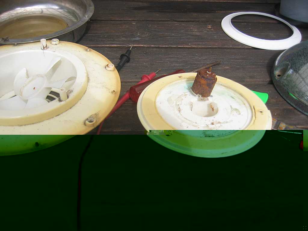

Motorn blir en fastsittande rostklump

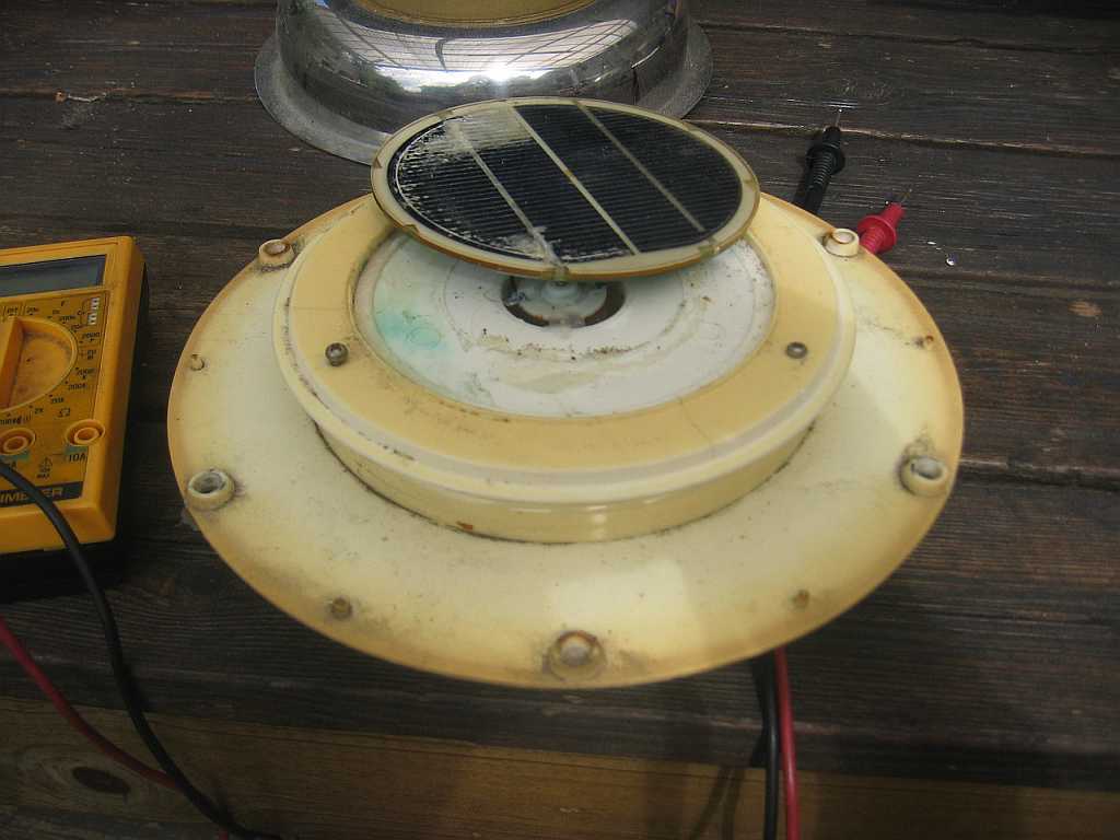

Beståndsdelar från en annan vinkel
