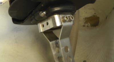

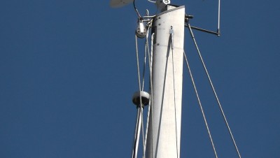

Tog tre bilder, är det där wiren skall komma ut och fästas?
Så här ser det ut i masttoppen!
Här är alltså hålet där wiren skall komma ut?
Skall wiren vara här emellan?

Såvitt jag förstår det så har du knappt något förstag i nuläget, så det är nog bäst att gå till en mastkran och fixa till det (inte min båt på bilden, skall nog vara en riggbult istället för en vanlig bult/mutter). Om du går till mastkranen och ser till att masten står utan hjälp av förstaget så bör du nog kunna skjuta upp profilen uppåt längs med förstagswiren så att nedre ändstycket kommer fram igen.

Det som jag gjorde till sist var att lyfta upp profilen med hjälp av samma fall som man använder för att hissa rullgenuan. Alltså jag lyfte ända tills det tog stopp, och sen ytterligare, vilket gjorde att profilen lyftes. Detta gjorde att vajern inne i profilen "slappnade av".
Sedan kollade jag med ficklampa under rullen och såg att det beslag (eller vad det heter) som vajern är fastsatt i satt längst inne, ca 1 dm, i det rör som utgör änden av hela rullsystemet.
Genom att bygga en krok av ett skjutmått och stadigt på handen fiska upp beslaget lyckades jag dra ut det. Gissa om jag var glad när kroken och beslaget började röra på sig! - Då visste jag att operationen skulle lyckas!
