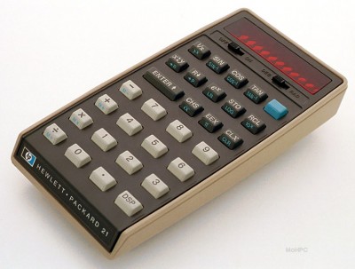

När jag senare läste astronomisk navigation fanns det en räknare, HP 21, som "passade" den kostade då 800 Kr. vågade inte tala om "hemma" vad den kostade.
Använder den fortfarande, fast den har "polsk" notation.

Lasse L skrev: När jag senare läste astronomisk navigation fanns det en räknare, HP 21, som "passade" den kostade då 800 Kr. vågade inte tala om "hemma" vad den kostade.
OMVÄND polsk notation skall det vara. 1, 1 + (=2)...

Det var längesedan (1975) jag läste instruktionsboken. Då kostade den 125$
Kommer bara ihåg att "inmatningen i dosan var "polsk notation (eller omvänd)".
Har nu ögnat igenom boken men hittar inget om "notationen".
Efter sök på nätet, nu, så är det omvänd som gäller.
Citat ur instruktionsboken.
" Tack vare elektronikens utveckling under de senaste åren har Ni tillgång till ett matematiskt hjälpmedel som Arkimedes, Galilei eller Einstein bara kunde drömma om"
Dosan blev höjd till skyarna som den bästa på 70-talet.
http://archive.computerhistory.org/reso ... 646261.pdf
