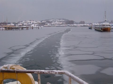

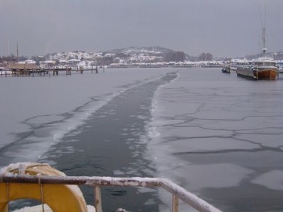

Vid gång i is blir det nästan alltid issörja som sätter igen filtret.
Där är det lättare att rensa än att få isproppen i sjövattenpumpen.
Har ett Vetus filter monterat strax över vattenytan.
Har oxå fått stopp pga. maneter.
För att snabbt få larm om uteblivet sjövatten har jag en tempvakt i avgasslangen.
Köpt på Biltema, samma som startar den elektriska kylfläkten på bilar.
