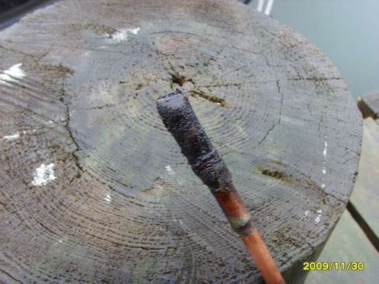

Anders S skrev: Jag köper själv diesel på Donsö (fiskehamnen) och jag har inga problem (som jag märker). Men jag tänker alltså på problemen som kan uppstå OM det skulle vara en fetare sorts dieselolja. HAken är också att paraffineringen inte kommer att gå tillbaka förrän bränslet värmts upp ordentligt, och då blir det urpumpning och grovfiltrering om man får problem, sannolikt i mars eller så.
Tankar alltid på Styrsö samma olja som Donsö.
Inga problem på vintern.
Trots att det inte är "rapsolja" fick jag problem med igensatt sugrör i tanken.

Fy så du SKRÄMS! Nu tankade vi på uppvägen detta året, och jag hoppas att få ner tanknivån såpass att jag kan "oljesuga" botten i tanken detta året. Hoppas inte det ser ut som din bild visar. Jag skulle kunna tro att det handlar om vatten, bakterier och slam i oskön förening - det svarta är nog bakterierester.
