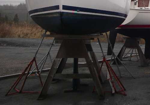

Så här ställer man båtarna i Björlanda (Göteborg) i alla fall.
Båten läggs på bockar, kölen stöttas med träklossar och kilar.
Stöttor som säkerhet.
