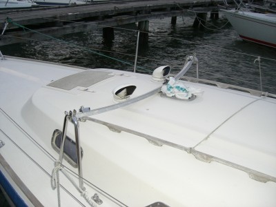

Re: Dubbelkrökt skena till självslående fock
På den här Ohlsson 8:8-an har Emil Sandberg monterat sin berömda dubbelkrökta skena. Jag hoppas det framgår att den är kraftigt krökt i två plan.
Emil Sandberg är en av dem som vunnit Tjörn Runt mer än en gång och alltid placerar sig i topp med sin Smaragd Laremi med dubbelkrökt skotskena!
Fan vet om det hade gått lika bra för honom med enkelkrök.
Håkans hypotes om att böja skenan lutad i lämplig vinkel skulle motsvara att skenan är böjd två gånger med samma radie, första kröken på höjden och andra gången på tvären. Skulle en verkstad göra böjningen skulle man nog böja i två moment om man inte har mycket speciella jiggar för att styra skenan diagonalt. Om man skall kalla en sådan skena "dubbelkrökt" går att diskutera.
Nu kan det ju tänkas att man inte använder samma radie i båda planen, och i så fall blir skenan, skall vi säga, "äkta dubbelkrökt". Laremis "dubbelkrökning" är sannolikt ett sätt att beskriva att man betraktar skenan i två plan. Det ena planet är horisontellt, det andra är vertikalt. Skenan kan då naturligtvis böjas i en radie vertikalt och en annan radie horisontellt. Då kan man kombinera en låg skotpunkt (maximera segelytan), rätt skotvinkel (rätt form) och ett lämpligt avstånd mellan segel och vagn (vagnen går lätt och med samma motstånd) under hela resan, från styrbord till babord. En skena krökt i ett plan går också bra, men en lång sådan kan bli upprättstående i ändarna, men till ett höghalsat segel är det inga problem att få det att fungera.
En annan sorts dubbelkrökning är när böjningen inte är sfärisk, (ungefär: flera radier på olika ställen i samma böjplan, böjning som en ellips) men det tror jag inte vi har i det här fallet. Men det är i så fall lätt att verifiera, det borde man kunna se.
Tillägg: Den som vill VETA, inte gissa, tar helt enkelt loss skenan, och lägger den på ett plant golv. Hittar man då ett läge på skenan där den lägger sig pall mot golvet i hela sin längd (oavsett vinkel) så är den "enkelkrökt", dvs den är rak i ett plan (Håkans modell). Finns där inget läge där den ligger mot golvet i hela sin längd, hur man än vrider den, så lär den sannolikt vara "dubbelkrökt".
Anders skrev:
Det är detta riggverkstäder/Harken/Rutgerson/Lewmar etc. menar när de dubbelkröker en SF-skena.
Håller inte riktigt med om att den är enkelkrökt oavsett vid vilken vinkel den är plan mot golvet. Se min bild, något förenklat visar den ett tvärsnitt av en skena. Om den ligger plant enligt figur 1 så är den enkelkrökt, (valsarna har rullat mot en yta av skenan). Lägger den sig däremot som figur två så har valsarna rullat mot två ytor på skenan = dubbelkrökt. Beroende av de två olika radierna ändras vinkeln på skenan.Tillägg: Den som vill VETA, inte gissa, tar helt enkelt loss skenan, och lägger den på ett plant golv. Hittar man då ett läge på skenan där den lägger sig pall mot golvet i hela sin längd (oavsett vinkel) så är den "enkelkrökt", dvs den är rak i ett plan (Håkans modell). Finns där inget läge där den ligger mot golvet i hela sin längd, hur man än vrider den, så lär den sannolikt vara "dubbelkrökt".
- Bilagor
- Enkel skiss
- dubbel.jpg (9.18 KiB) Visad 5862 gånger
