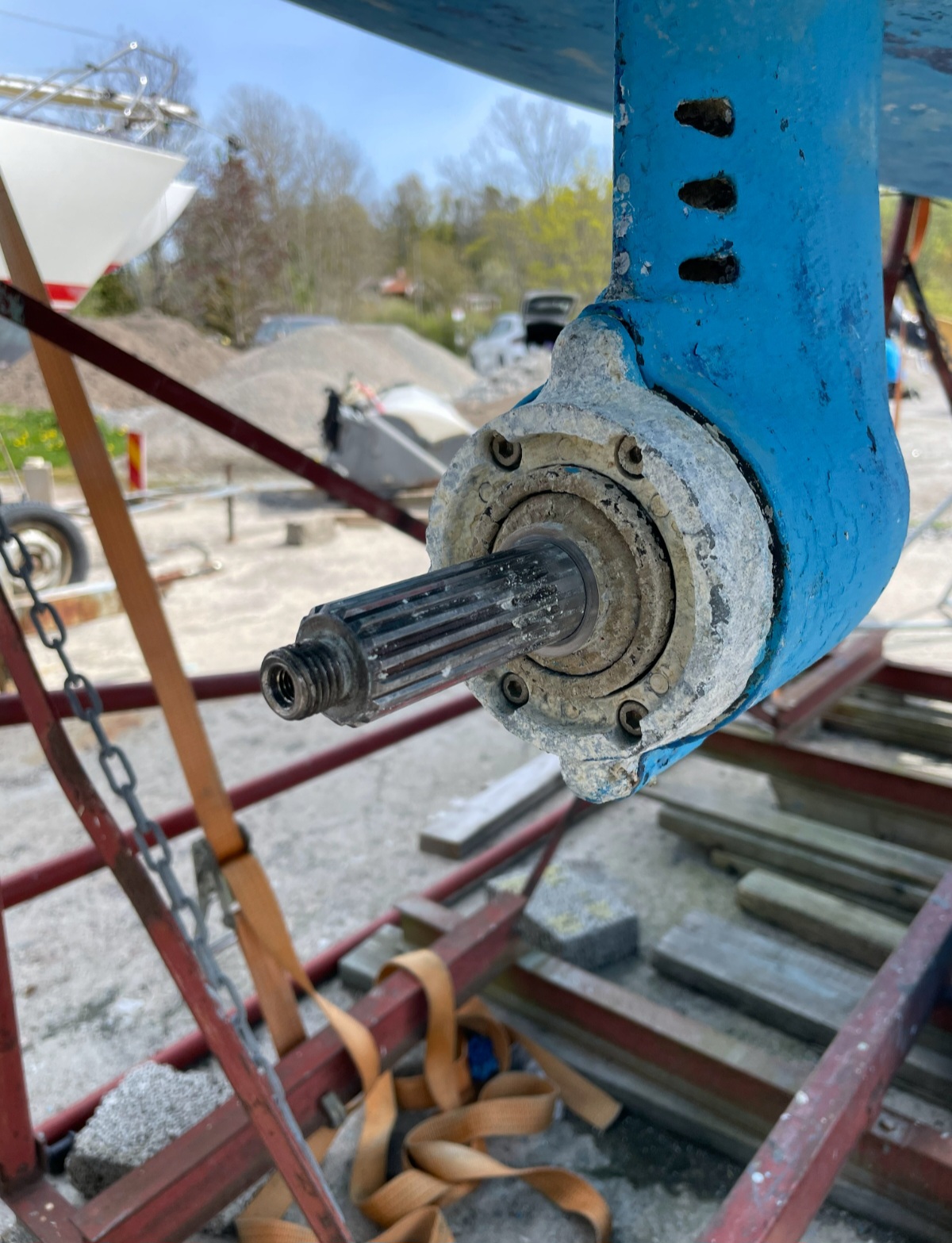

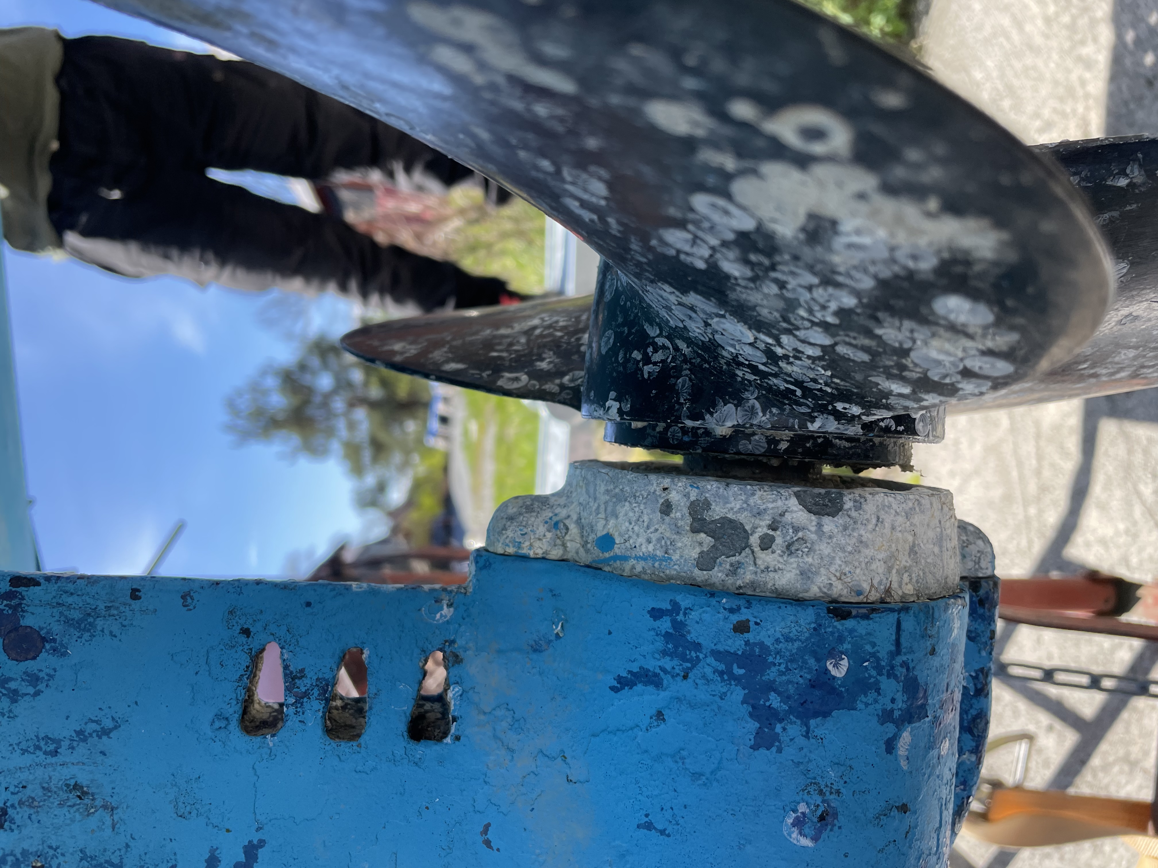

Hej, jag skulle behöva lite råd om propellern på min Contrast 33.
Av olika skäl var jag inte med då den här propellern sattes dit för ett par år sedan och nu är det hög tid att ta bort den så jag kan byta offeranod.
Jag har fått bort låsskruv och mutter, men propellern sitter hårt.
Jag har skaffat en avdragare. Ska den trycka på den gängade delen och dra i flänsen nära offeranoden?

Det ser ut som om propellernavet har korroderat kraftigt. Axeln är i rostfritt stål, så aluminiumet i propellern har förmodligen så mycket korrosion så det är närmast fastsvetsat i axeln.
Jag tror att det krävs en rejäl knackning eller två för att bryta korrosionsskiktet.
Utan att se hur avdragaren ser ut är det svårt att svara på hur den bäst ska användas.
Jag tycker mig se att propellern har ett separat inre nav, kanske med en gummibussning runt. Risken med att belasta propellern med ett fastkorroderat inre nav är väl att den inre delen separerar från propellern och ställer till det rejält...
Ett alternativ är att kolla på anoden. Jag tycker det ser ut som om det är en hel del gods kvar i den, så om den ser ut så efter två säsonger så kan den mycket väl klara en till utan problem, och då kan du återmontera kon och låsskruv och sjösätta. Och ha en hel säsong på dig att hitta en lösning...

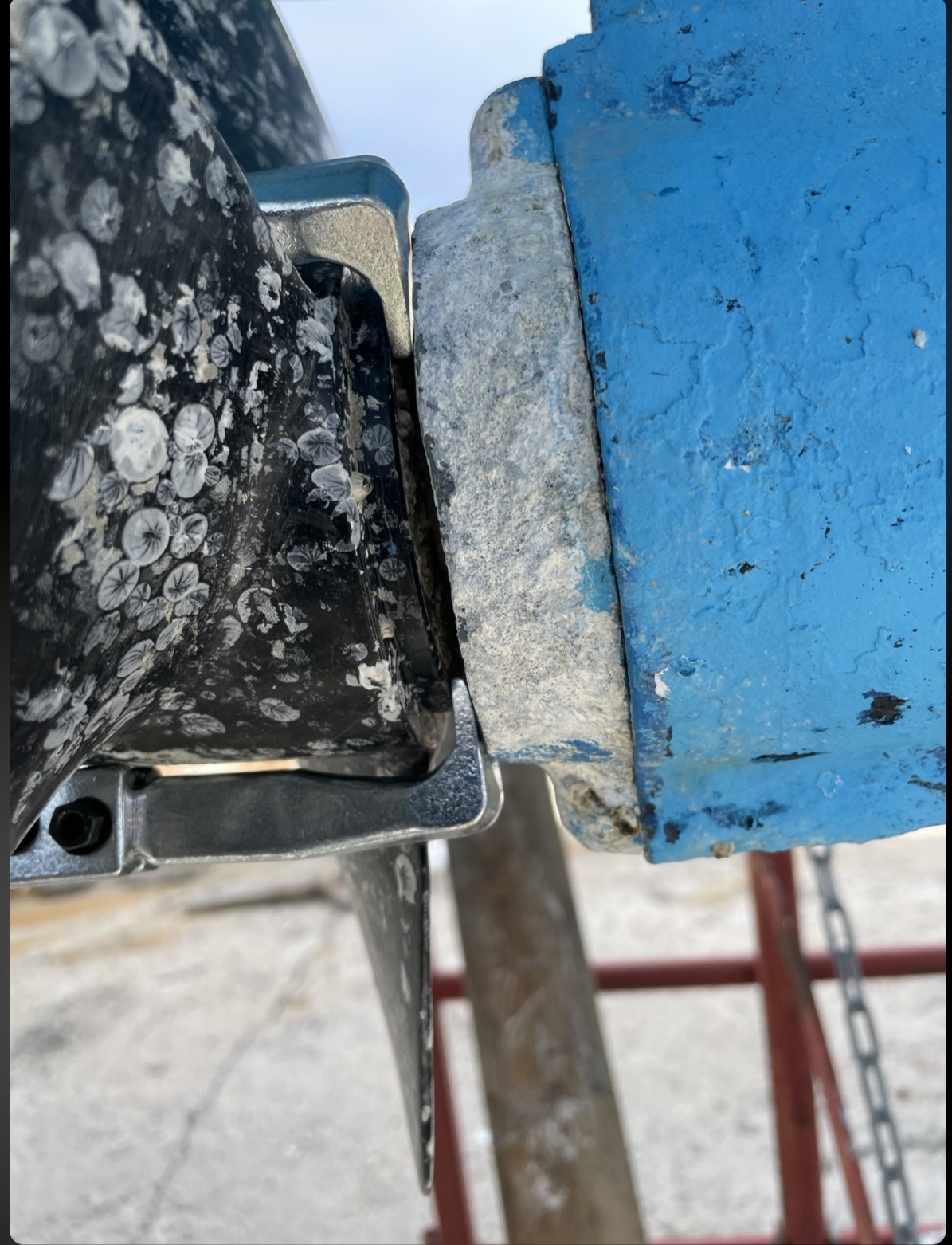

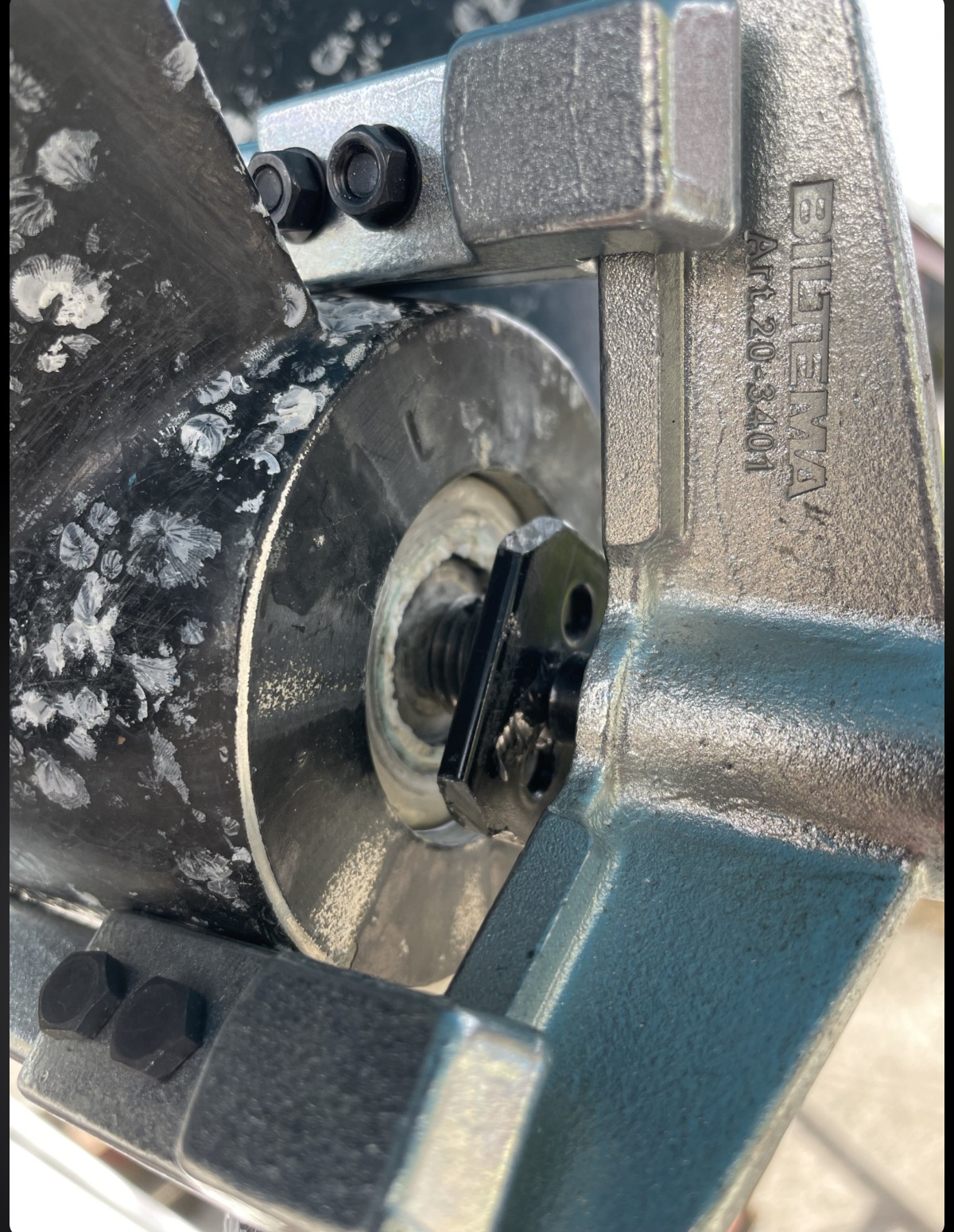

Med rätt placering på avdragare och en kraftig bricka för att inte förstöra gängorna fick jag bort den. (och tillbaka)

Tackar. Här är några bilder på avdragaren. En Biltema.

Tack så mycket. Slår mig att jag har ju faktiskt avdragare av liknande typ sedan mina år som begagnad bil skruvare..... Möjligen fasa dem litet i greppet
