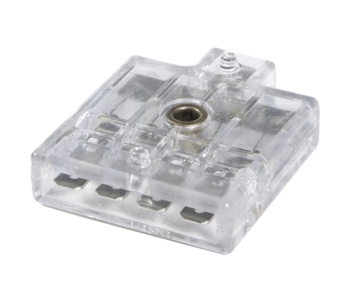

Det brukar bli glapp kring säkringen som ser ut så här, då blir det precis som du beskriver.

Nu är ju frågan om felsökning, och det kan nog vara rimligt att kolla just denna säkring (om den finns) det första man gör. Hur man kan göra om den inte kan ersättas med en likadan, se ovan.

Precis det problemet har jag också. Jag får vicka lite på kabeln som går in i ovan nämnda säkringsbox, så funkar det igen. Nu börjar problemet bli så återkommande att jag nog får göra något åt detta inför nästa säsong. ska eventuellt byta ut den lilla kabeln, samt köra lite kontaktspray runt stiftkontakter och relän.
